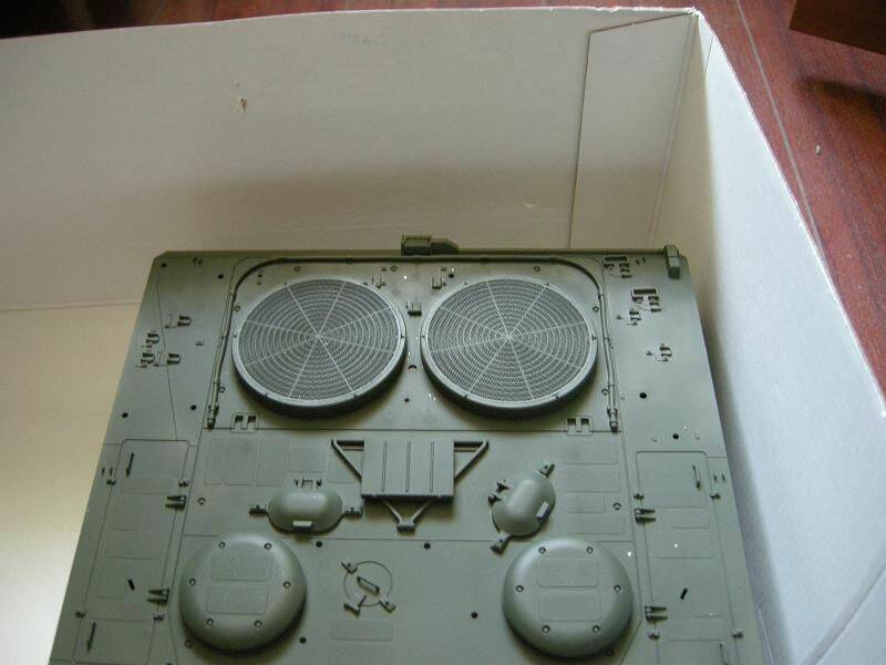

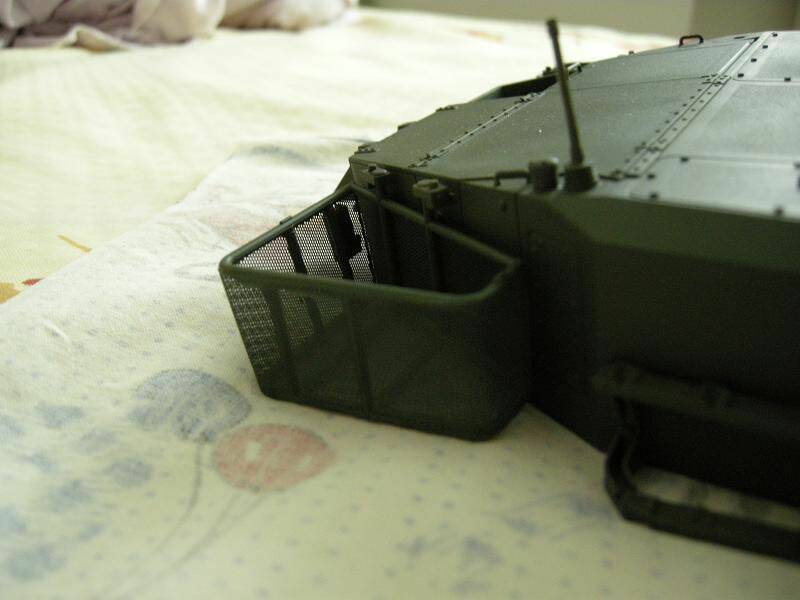

大大 鉗工的功力不錯....
引擎散熱罩 可以在想想辦法 終有解決之道...
發表於 2010年8月16日 10:55 AM | 顯示全部樓層
回復 21樓 newman0321 的帖子
那不是發動機散熱罩
是發動機廢氣排氣孔護罩
 樓主| 發表於 2010年8月17日 11:20 PM | 顯示全部樓層
回復 26樓 attack 的帖子
多谢指正。
自己是加工不出那个金属件,暂时只能这样安装了。呵呵

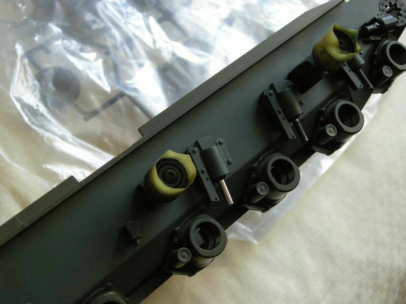

 樓主| 發表於 2010年8月21日 04:46 PM | 顯示全部樓層

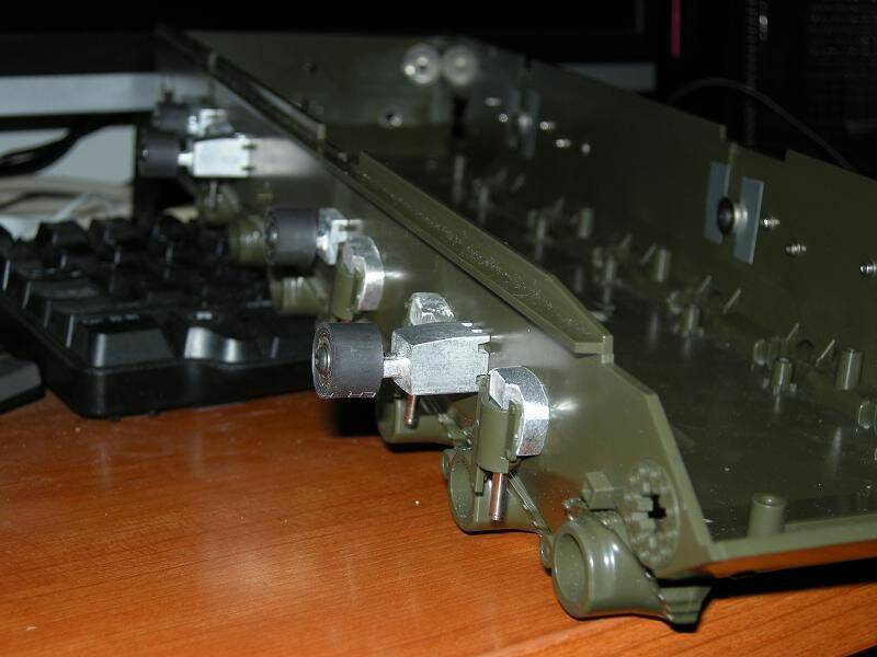

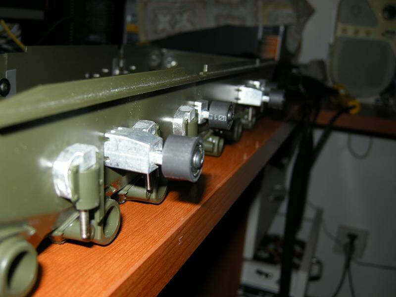

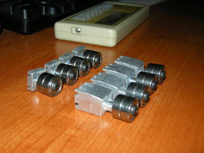

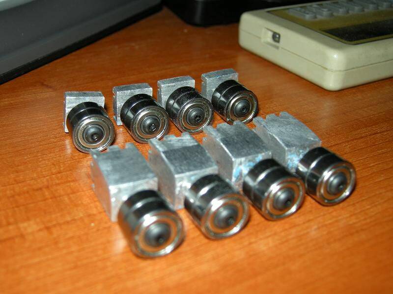

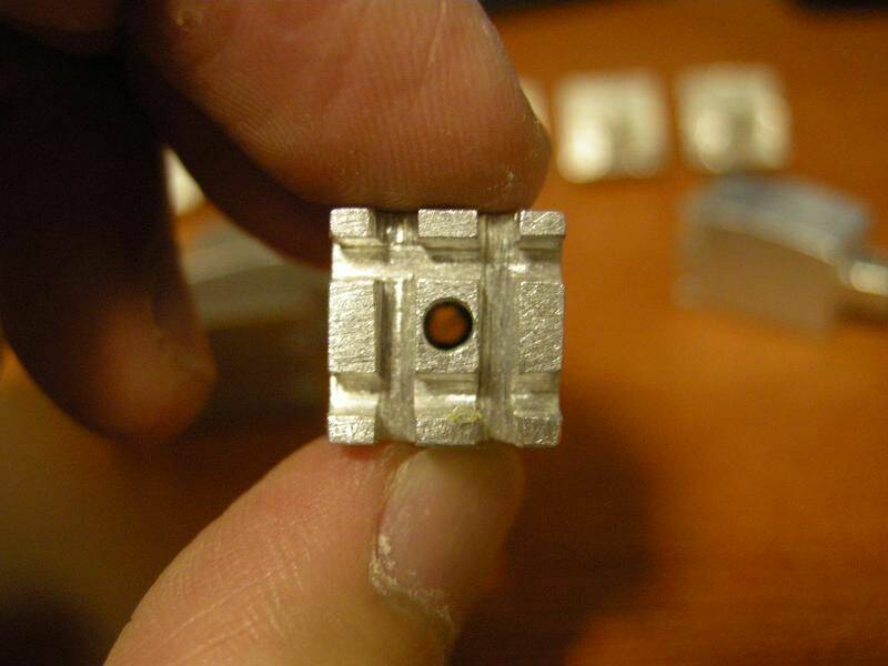

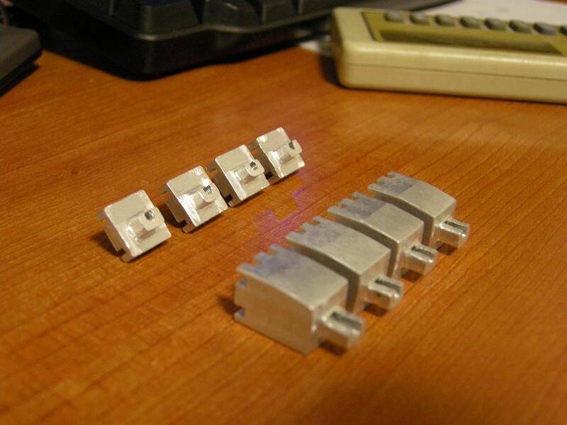

因为之前的托带轮固定座与托带轮的固定方式是用螺母卡住的,导致履带导齿会被螺母垫起来,履带无法接触到托带轮。
新款固定座更接近原厂件,有一个能抵住托带轮的凸起,同时采用轴承代替原厂塑料托带轮,这样螺丝就能拧紧,还不影响转动,再用热缩管套住,这样履带就能很顺畅的通过了,效果还是不错的。呵呵。
图中有新款与老款的对比图。

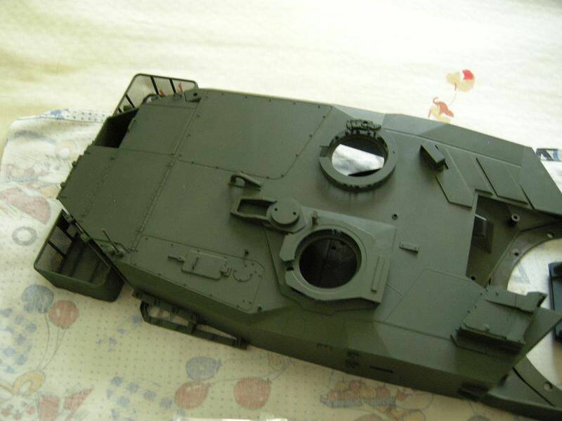

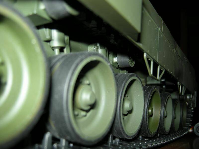

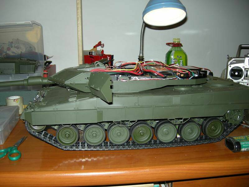

喷了军绿色底漆后开始组装,终于把豹2组装好了,一些没有喷的零件和迷彩一起喷。我也懒的打那么多的字了,上图吧。
[localimg=400,300]20[/localimg]
[localimg=400,300]21[/localimg]
[localimg=400,300]22[/localimg]
[localimg=400,300]23[/localimg]
[localimg=400,300]24[/localimg]
