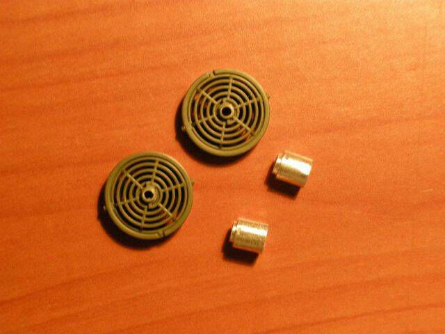

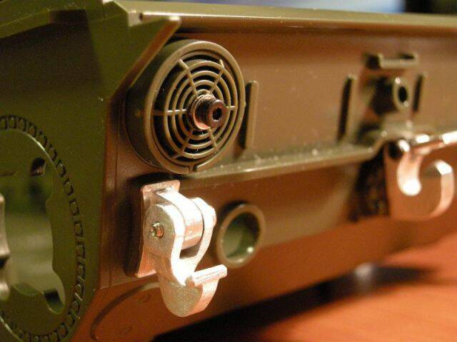

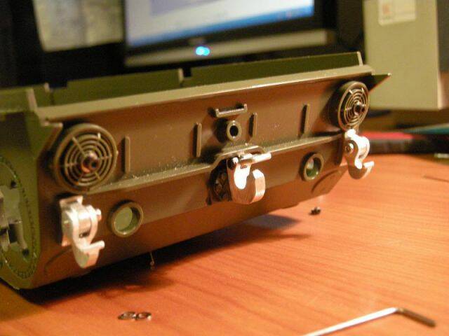

昨天的进度,车尾发动机小散热罩的安装。因为原厂件太复杂,没法自己加工了,只能想办法固定就OK了。小零件直径是5mm,总长是6.7mm,除去1mm的凸起部分,余下的地方是5.8mm。加工很费劲,零件太小,挫的不是很圆,不过反正也看不到,正好是安装在小散热罩的中间。呵呵,固定方便。上图。

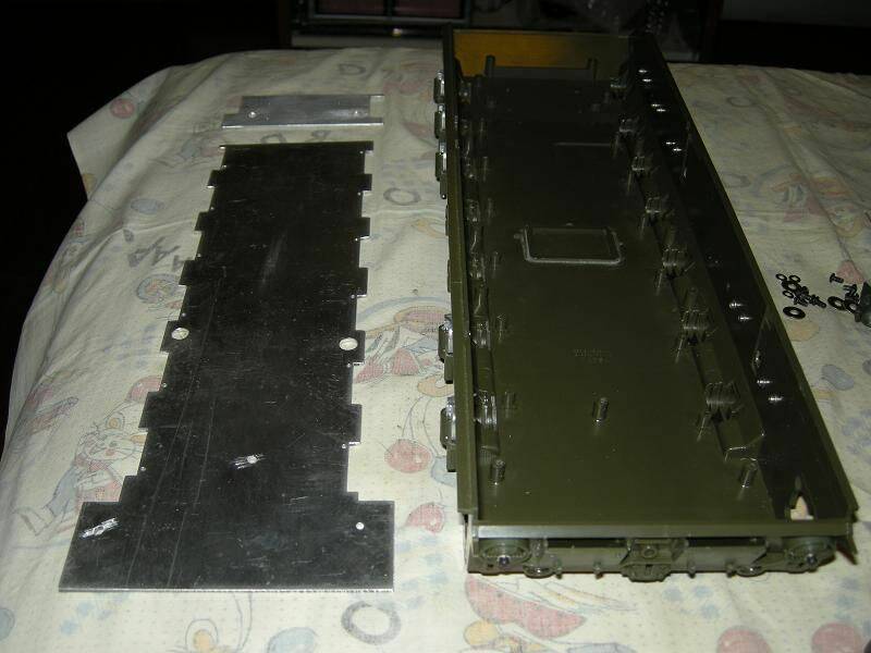

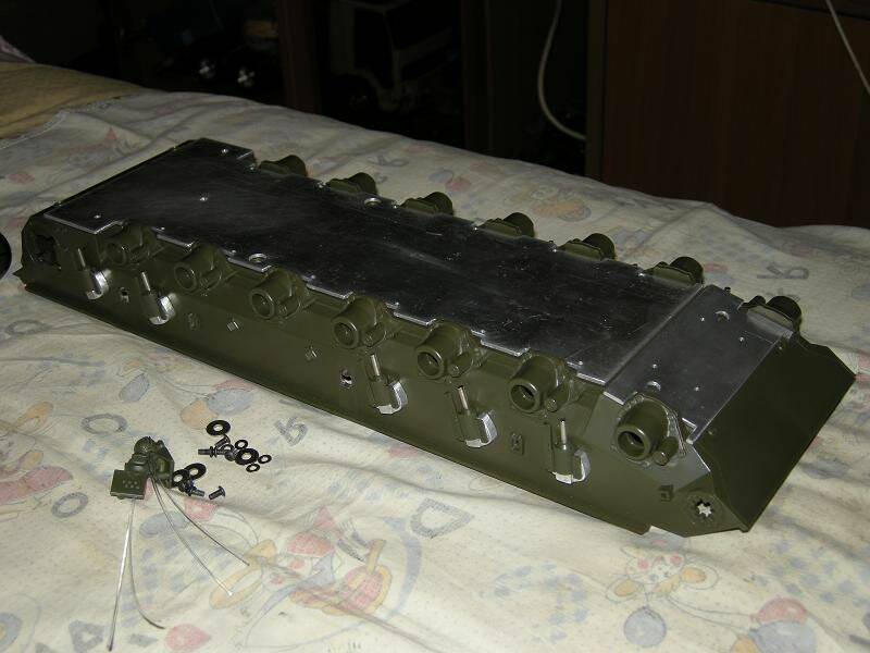

想进一步完善豹2,终于决定做底盘金属护板,经过自己的大致测量,用windows自带的画图工具画了大概的图,因为需要在护板上做出一个较大的凹槽,自己手工实在做不了,所以找朋友帮忙,用2mm的铝板做出大概的轮廓,然后铣出凹槽。
拿到手后还是需要按照实际情况再做一些修改,毕竟自己测量的也达不到那么精确,之后再按照底盘结构开固定孔位。
大护板一共开了15个固定孔,有3个打的稍微偏了点,然后进行修正,不影响安装。
小护板开了4个固定孔,另外2个大孔是为了把底盘车壳固定的螺丝孔留出来,不起固定作用。
图是放上去的效果,正式安装的时候还打算在护板的上面(与底盘接触的面)贴一层强力胶带,这样能减少一些缝隙。这个工作以后再做。
