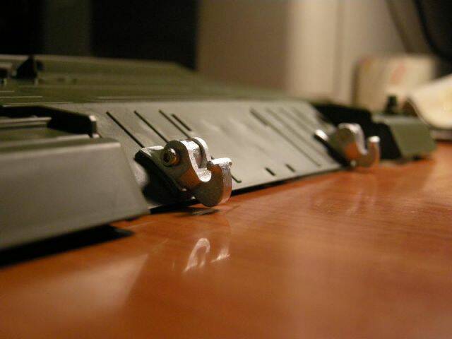

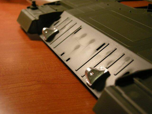

 樓主| 發表於 2010年2月5日 08:45 PM | 顯示全部樓層

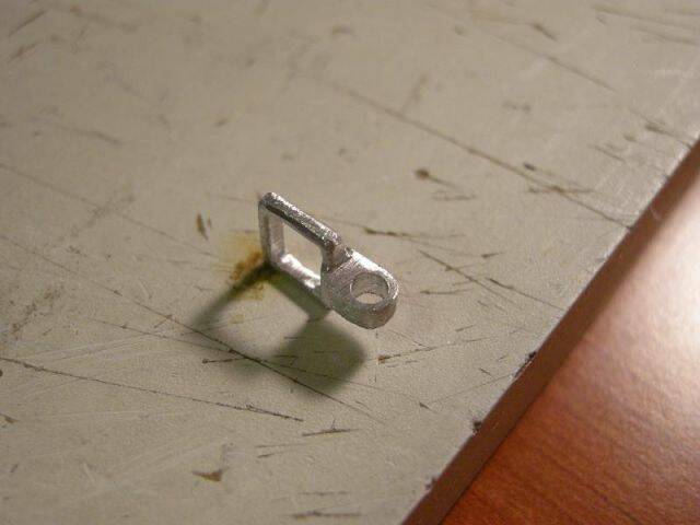

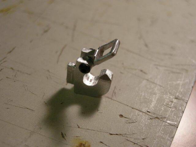

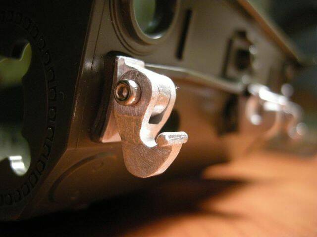

今天继续更新,昨晚的进度,大拖钩的卡环。因为手工的精确度达不到那么高,卡环的孔位是2.5mm,固定的螺丝是2mm,虽然卡环稍微有点晃,但在旁边加了一个小垫片后,只有前后的小晃量,而且使卡环的活动稍微受点限制,效果还是不错的。同时小垫片也起到了装饰作用,感觉也不错。上图!!!!!!

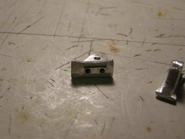

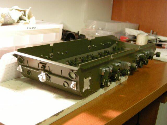

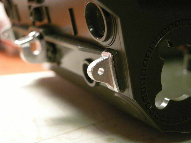

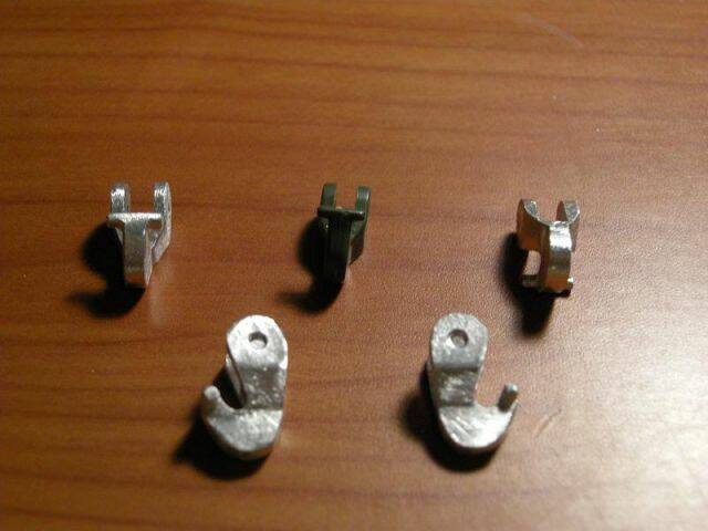

 樓主| 發表於 2010年2月8日 11:59 PM | 顯示全部樓層

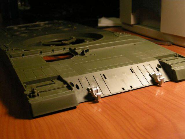

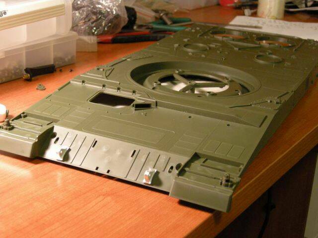

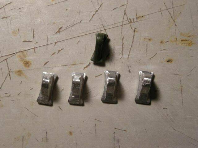

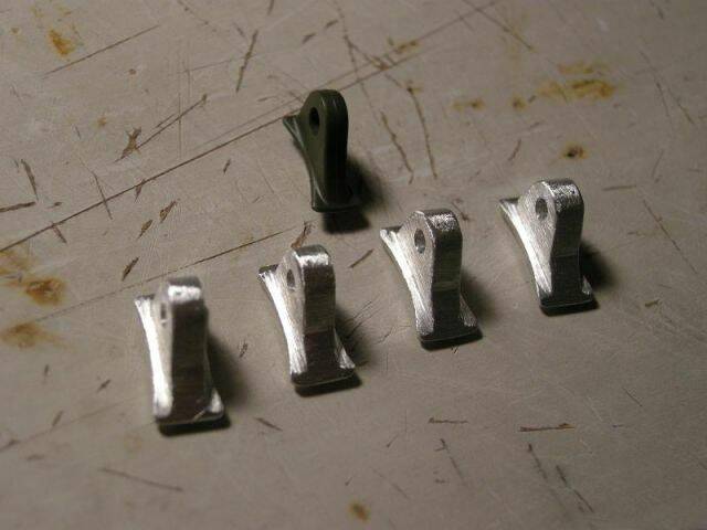

车头和车尾的4个小挂钩的小底座。真是太费劲了。
1、由于之前都是关注坦克底盘的改进,以为挂钩只有2个,但零件板上却有富余,于是再经过观察发现车头还有2个(差点忽略),无奈之下只好加工4个,先加工小底座开始。因为要保证4个零件的一致性,所以4个要尽量一起加工。经过3个晚上的努力,终于完成了小底座的制作。
2、由于原厂件的宽度只有2.5mm,按照这个宽度制作固定孔位无法保证强度,所以加工的零件把宽度增加到了大约3.5mm的样子。
3、原来的凹槽只有2mm宽,固定孔也是2mm的,所以小底座的定位块加工起来格外费劲。但由于是手工精度不高,其中有2个零件的定位块稍有错位,在安装的时候需要先把定位凹槽扩宽了0.5mm,这才使小底座的位置比较正。不过安装上以后的效果还是非常不错的。
不多说了,上图。

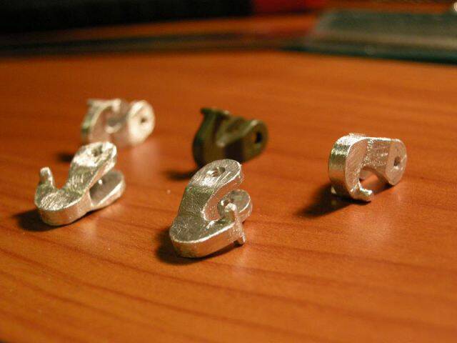

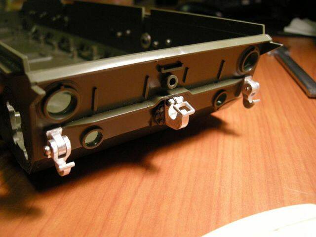

 樓主| 發表於 2010年2月13日 08:04 PM | 顯示全部樓層

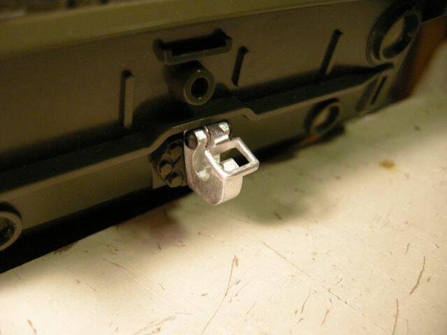

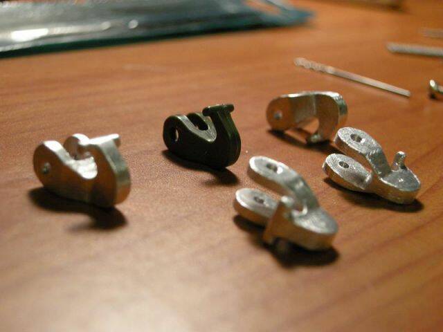

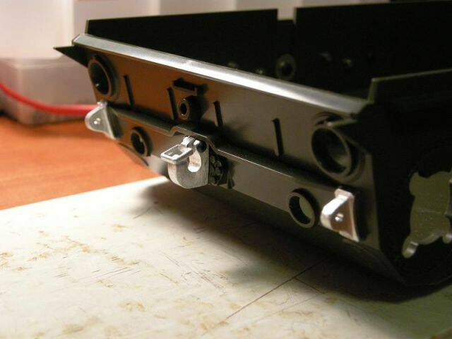

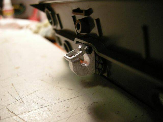

终于完成了小挂钩的制作,以此来迎接春节。在这里也祝大家新春快乐!
1、图中的原厂销子还没制作,先用螺丝代替,效果也不错。

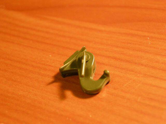

2、原厂件的效果也拍照了,可以做个对比。
不多说了,上图才是硬道理。
