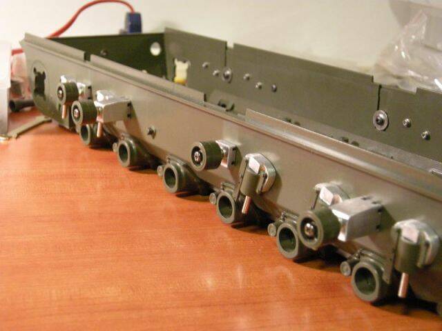

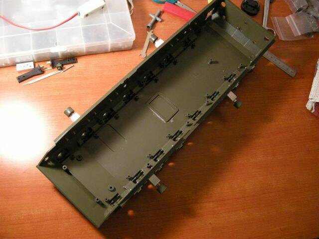

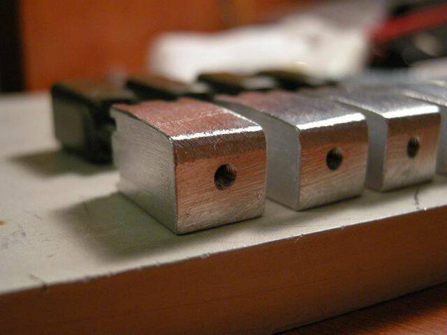

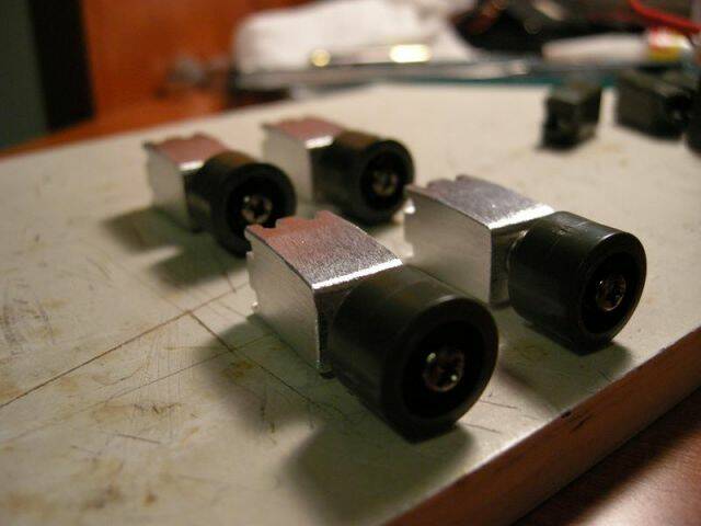

4个履带外侧拖带轮的固定

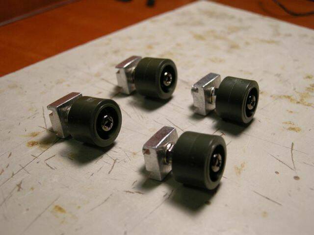

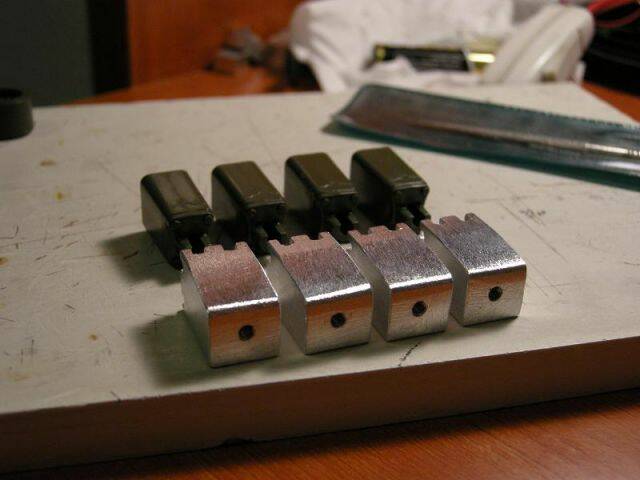

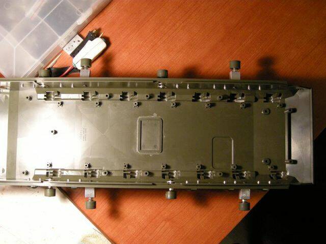

周末的努力终于没有白费,4个履带外侧拖带轮的安装。

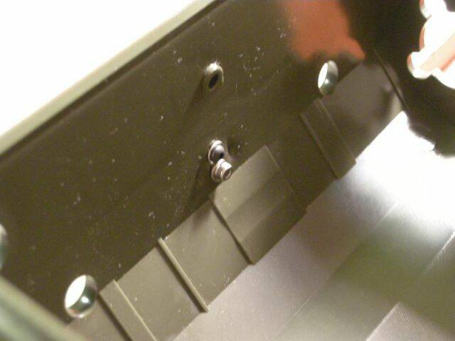

1、首先参照原厂件的大小,把金属块加工好。
2、底盘安装拖带轮的地方有个定位凹槽,因为想利用这个凹槽起到一定的固定作用,所以加工一个“井”字的凹槽,使金属件底部可以有个小方块的突起对应底盘上的定位凹槽。这样对底盘改动小,而且安装方便,但加工费劲。
3、用手钻在金属件的两端开垂直固定孔,因为没有台钻,所以这道工序也是非常小心,一点点往里钻。然后攻丝,用3mm的螺丝。
4、安装拖带轮是先上螺丝,然后用螺丝上的螺母和金属件咬合起到固定作用,拖带轮旋转顺畅。但因为螺母的存在使履带中间的导齿碰到螺母,履带被垫高1mm多点,不能碰到拖带轮,但这对履带传动没什么影响。不过以后打算把拖带轮外面加一圈橡胶垫或者换个直径稍微大点的就ok了。
又是纯手工,真想有个好设备。
不多说了,上图。

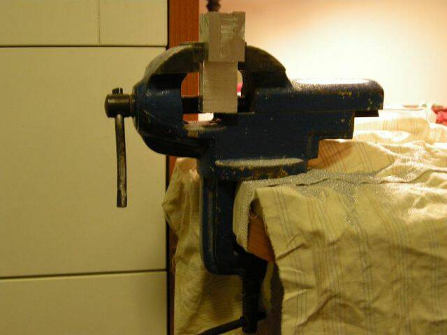

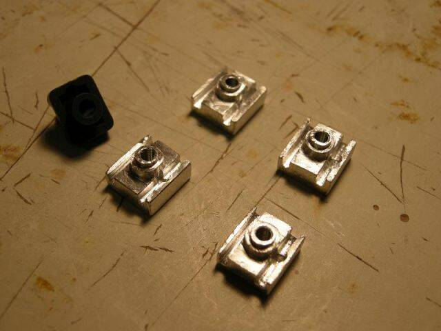

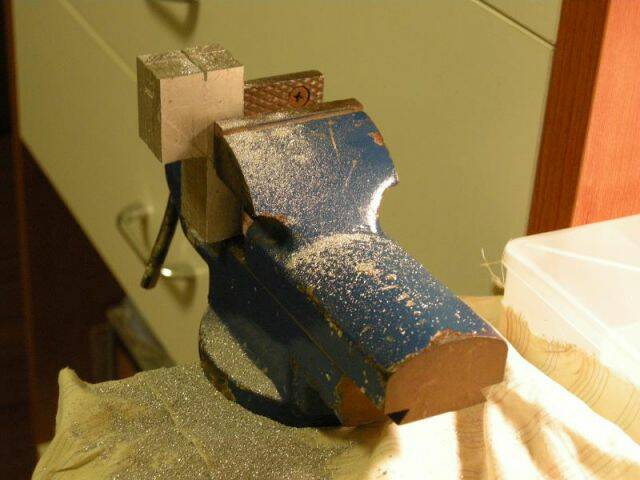

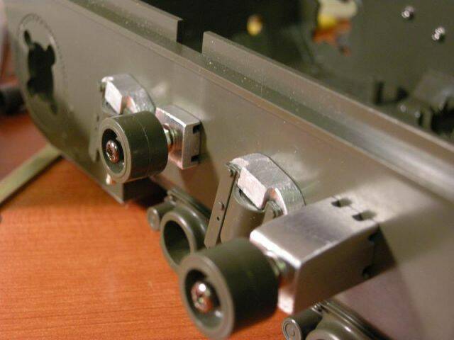

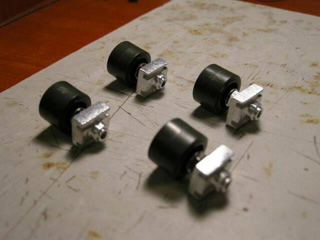

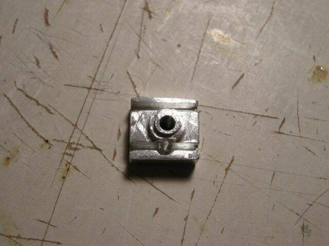

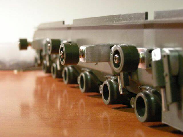

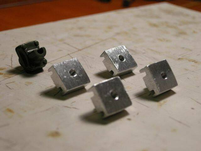

经过3个晚上的努力,另外4个履带内侧的托带轮的固定座做好了,下面发零件图和安装效果。

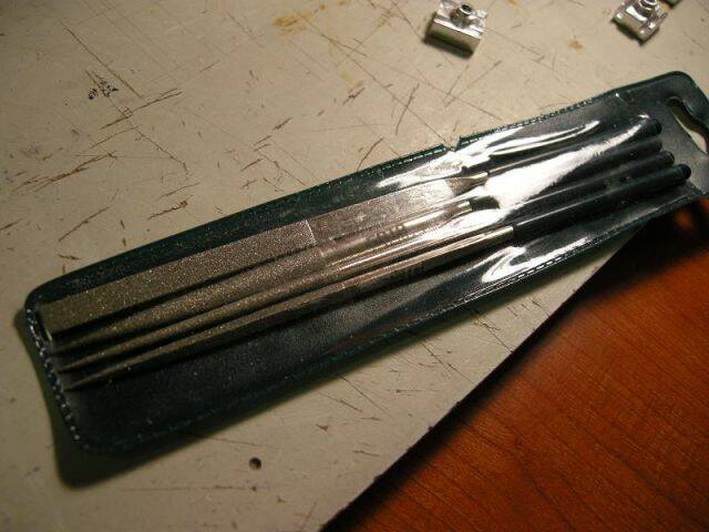

手工加工的还不是很精确啊,其中一个的孔位不是特别垂直,导致其中一个托带轮安装的时候稍微有点歪,不过什么都不影响,不仔细看也看不太出来。不多说了。上图了。还照了几张我用的工具,真希望能有好设备啊。

發表於 2010年1月26日 11:27 AM | 顯示全部樓層
動手加工﹐ 一把進口模型鋸﹐ 一套好銼刀不可少﹗

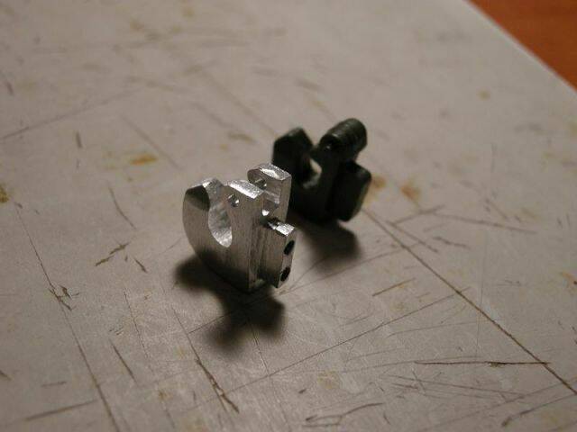

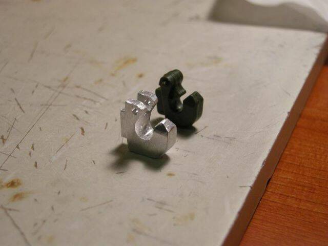

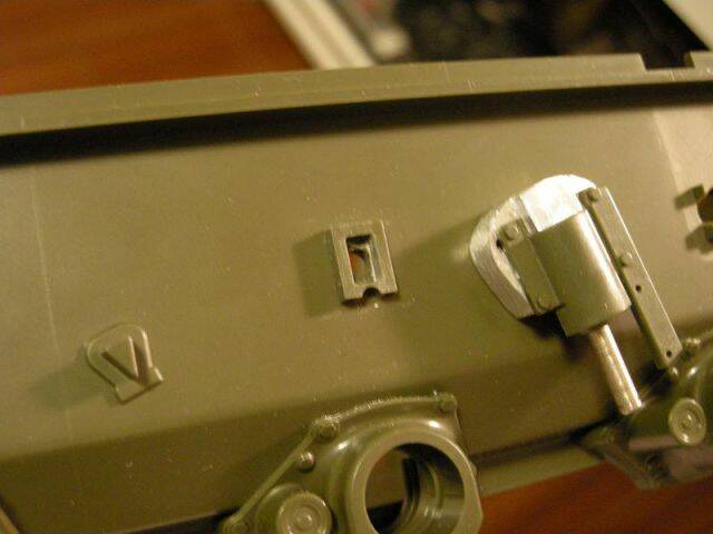

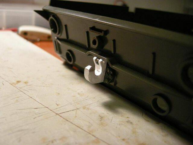

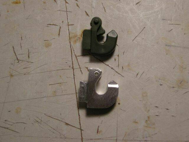

车尾大拖钩终于完成了,只制作了一个(另一个是没有锉出倾斜面的,留着以后加工类似的东西当样子对照)。拖钩顶端的凹槽是给之后还打算加工的一个卡环留的位置,下面是一些对比图。嘻嘻。不过零件没怎么抛光,个人觉得这样的小零件有细小的纹就好像自然磨损,也许更仿真吧。至于以后是会不会抛光再考虑。不多说了,上图。
