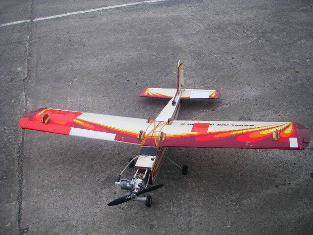

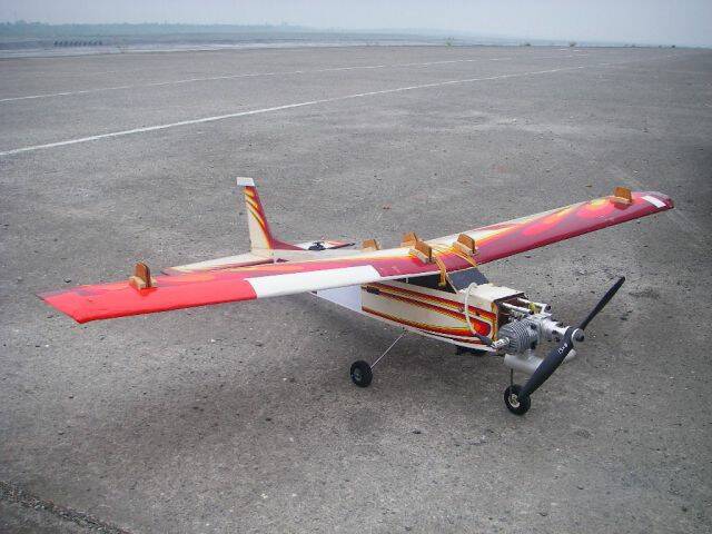

期待了許久,HPOM小組又聚會了,今天主要有兩項任務,第一個,就是將我們修復後的40級教練機再次上空,恢復他磨引擎、載(拖)無動力機及訓練飛行的3項原定目標。
由於機齡老舊,經上次迫降後已有變形走精的狀況,事實上已為15CC的引擎找好第2代身,講好聽點就是讓他「光榮除役」,後續的TRACER60已備貨,HPOM小組的3大目標勢必堅持到底。

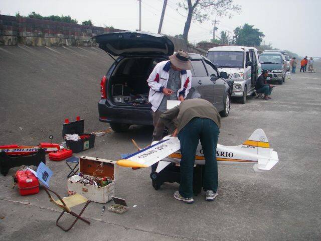

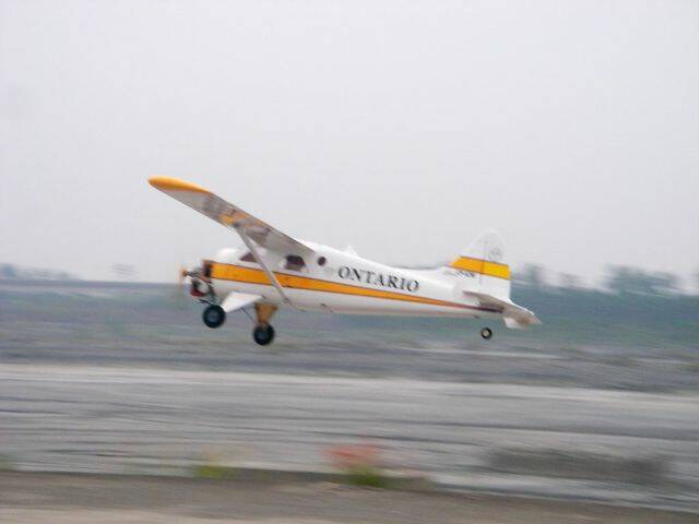

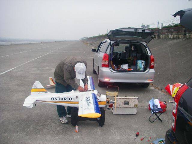

第2項任務,就是海狸28CC處女航,這架由李教授購入,邱長官組裝,配置李法官的3W28CC海狸機因李法官遠在歐洲玩雪,首航任務,就交給在下,他在遙遠的地方祈福大伙新春愉快。

1.完成15CC教練機復飛,空中姿態比首航更準(雖然多了好幾片補丁),15CC引擎依然好發順暢,除起飛外,約用1/3動力即可巡航,偶拉高轉速,還真聽話,未來的60機換裝計畫可稍後,動力也應OK。本次飛行改用鋰鐵電池直接供應接收伺服,使用GWS伺服機,操作正常況。
2.處女航的28CC海狸號,翼展2米4,屬4C160級木精機,機身玻纖,像真度不錯,不過5金倒是SOSO。飛行姿態蠻優雅的,動力需求也不大,巡航大概用1/4~1/3就可閒飛,適Old Man的需求。
本日襟翼煞車沒搞好,伺服臂太短,會打到翼面,改日換過再試。

修護後外型差強人意
修護後外型差強人意
第2次升空,15CC表現佳
第2次升空,15CC表現佳
教授邱老備便28CC海狸
教授邱老備便28CC海狸
處女航,機頭沒裝好調引擎
處女航,機頭沒裝好調引擎
上去了
上去了
低空衝場,追蹤攝影的失敗品--朦朧的美
低空衝場,追蹤攝影的失敗品--朦朧的美
