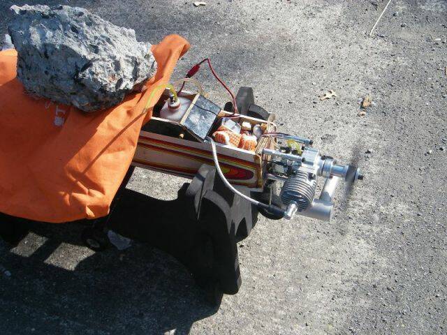

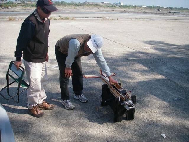

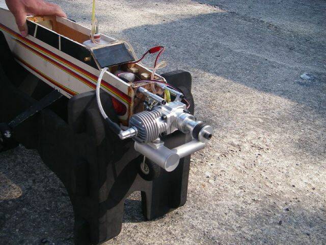

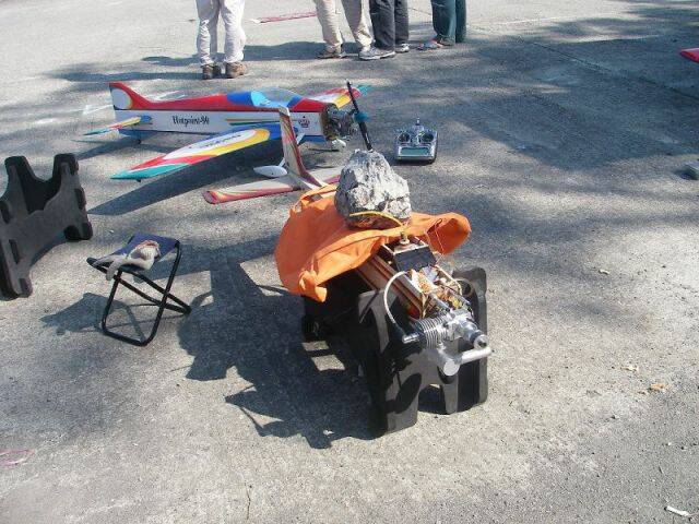

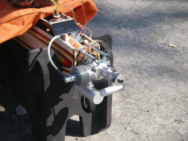

發動後狀況
發動後狀況
感覺一下
感覺一下
調中速磨一會
調中速磨一會
OK,就讓他磨吧!
OK,就讓他磨吧!
不用管他,卻磨了近兩小時
不用管他,卻磨了近兩小時

今日的摩合異常順暢
只是草草裝上舊機身,也怕拆了老骨頭,但是,發現震動還蠻小的。
今天隨便調了一桶320CC約1:27,先洗了引擎後就裝上火星塞,進行處女的第一次。
用13X8槳,發動難易度正常,發動後旋高怠速螺絲,略拉了一下中低速,依照手冊,讓他先穩在約2500RPM,跑了約30分鐘後,改回低速磨合30分鐘,之後又是拉了幾次中高速,高速至8000RPM,持續了約15秒,又來回拉動了好幾次,高低速都蠻敏的,讓大伙都心花怒放了起來,真讚!之後就又輪低速、中速磨合至沒油。
轉速之穩定真難相信是一顆小引擎,也是用過那麼多棵引擎來,第一顆磨了近兩小時轉速穩定性都滿意的引擎。下次就上!空中磨合去。
這第一階段的接觸--磨合該給幾分?我是10分滿意,但願之後的穩定性、效能維持、耐操性、皆能滿意!
