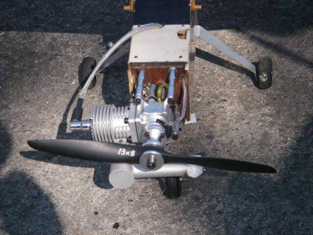

與RCGF 15CC汽油引擎的第一次接觸

 樓主| 發表於 2010年1月16日 05:41 PM | 顯示全部樓層

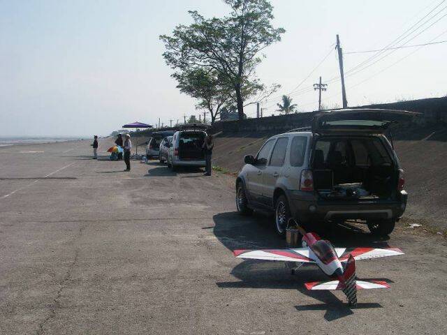

處女上空秀
今天天氣晴朗,試了第一次「上空」(註︰上空不是上面不穿衣服),計時設定30分(320CC油箱)依照程序入油,爆聲後開阻風門,撥了3、4下後發動了,經測試高低速、仰俯後引擎運轉都極順暢,第一次處女航,GO!加大馬力後順利升空,在空中引擎運轉敏感順暢,但因老機機的主翼可能有變形,機身右傾嚴重,副翼微調修正到底仍然會右傾,3、4分鐘後下降調整。
修正翼片後,「一發就中」,真是爽,大伙誇讚有加,換人起飛,起飛後HPOM小組輪流操弄,爽搞了20餘分鐘後正將要交給有興趣的飛友把弄看看,卻發現「熄火」,在河床上空高度不足以進場,只好迫降在岸邊,腳架脫落、尾翼撕裂、主翼前緣撞傷,但引擎無傷。
奇怪、才飛行時間不到25分鐘竟然沒油,難道油耗計算錯誤?
抗議!
今日結語︰
1.引擎表現動力輸出滿意,但油耗......
2.依出力而言,本引擎應適合46級3D機、46~52級二戰機、52級像真機或60級高翼機。
[ 本帖最後由 joysr 於 2010年1月17日 11:48 AM 編輯 ]

 樓主| 發表於 2010年1月16日 08:18 PM | 顯示全部樓層
回復 10樓 mass 的帖子
空機(半對稱高翼)全配不含油3360g,起飛重量約3650g
剛推算了一下,理論值全動力每分鐘油耗為12.5cc,也就是說,320cc約可飛25分鐘,巡航,1/3至2/3油門飛,也應該有30分鐘,但是保守估計,打個8折留1/5燃油,再扣發動調整,以後設定20分鐘好了。
[ 本帖最後由 joysr 於 2010年1月16日 08:42 PM 編輯 ]
