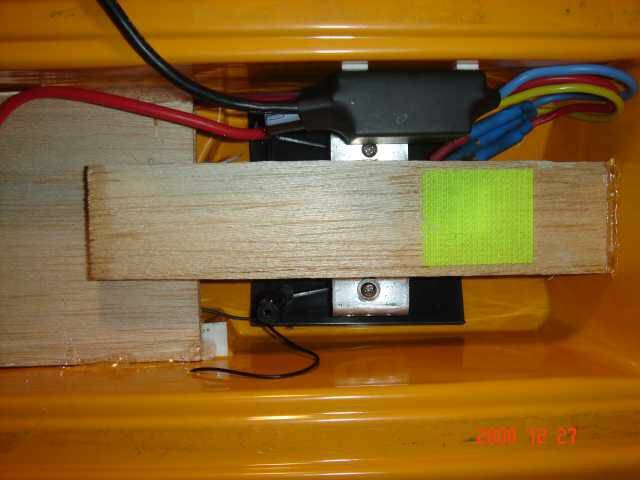

今天早上改上無刷後試跑結果..速度尚可(對我而言啦)
!但是呢~?全速跑的時候船超級會跳= =..
不過!1500KV跑原廠槳+11.1V鋰聚超級省電的^^~..6分
鐘的段續全油門下來測量電壓還有4.0V(單片)左右@@!!
馬達跟電變都只有些微溫度(反正不燙手啦)^^
晚飯後的時間搞了..電池前移..(如下圖)
改進後(下圖)..往前移到馬達上方
希望這樣可以改善跳跳船的問題= ="
順手也搞了一組土砲壓水板= =
接下來就等下週日在測囉^^"

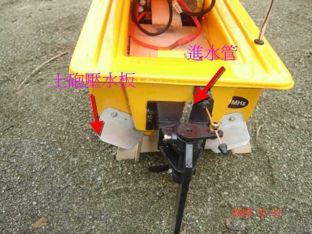

今天加裝了"土砲壓水板"以及"懶人開關座"之後試跑結果~很滿意
跳跳船不見了^^...
