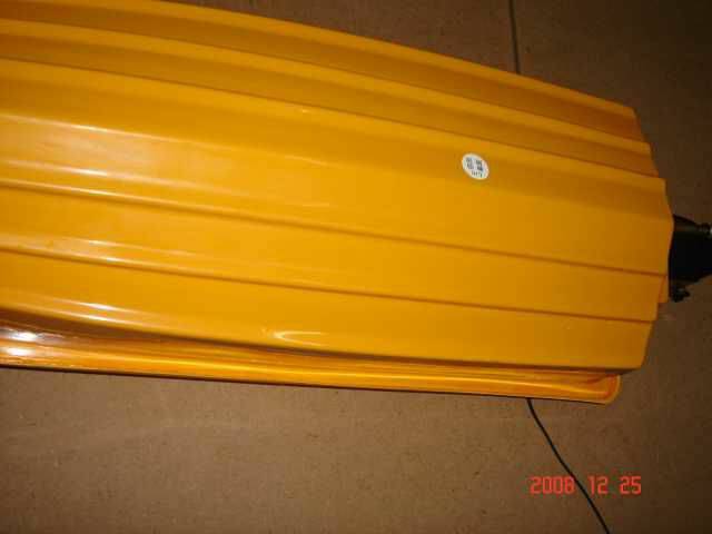

外型...

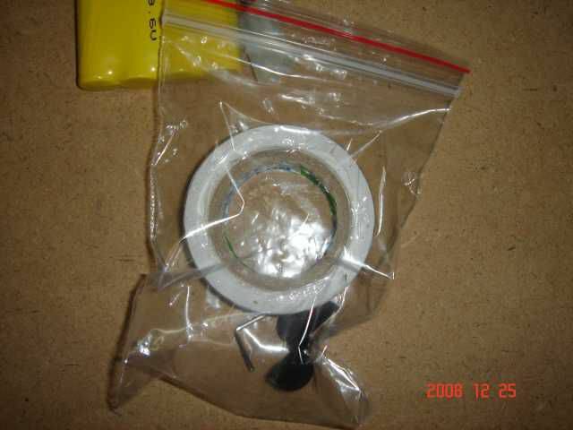

原廠附帶的配件

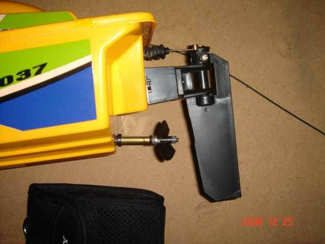

大型船舵

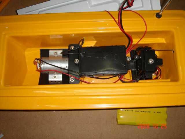

船艙打開後...
拿掉電池座後

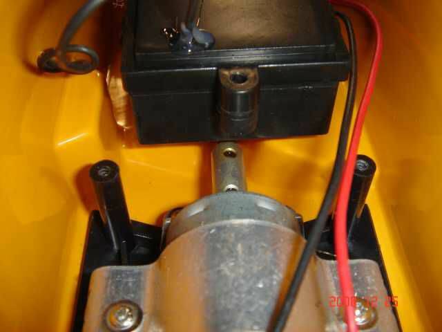

這隻NQD的玩具船大致上看來好像有不錯的改造空間
雖然船殼一樣屬於偏軟的塑膠船身..不過看看船內馬達
位置.伺服馬達位置.接收機盒.以及連軸器護蓋(連軸器是鋁製)
升級空間應該不小喔^^..
明日先用原廠配備跑跑看囉..其他的就日後再說嘿= ="

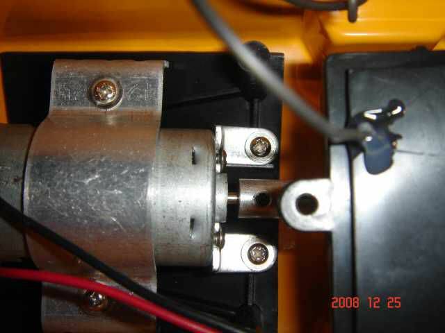

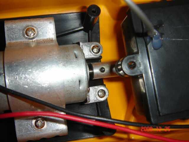

補上他連軸器的照片..固定式直驅

伺服機位置夠大!要黏要鎖都可~

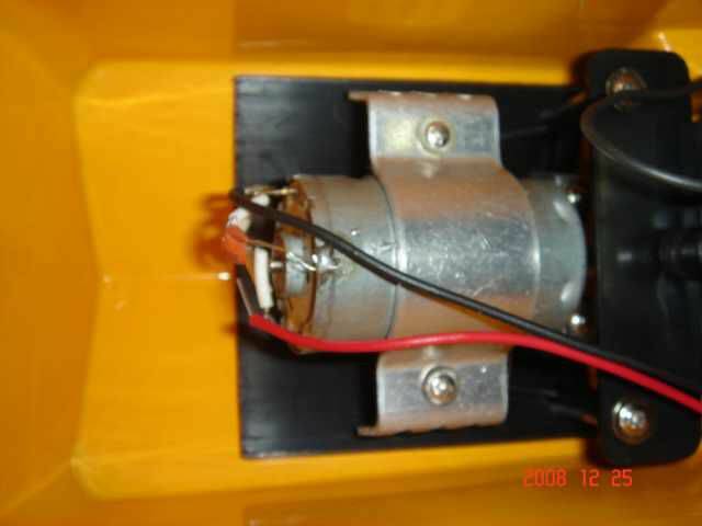

再來是馬達這邊的空間也是很夠!預估直上550馬達都可

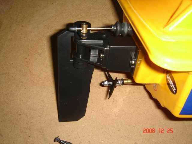

粗壯的方向舵

發表於 2009年12月25日 11:24 PM | 顯示全部樓層
寶哥這台我有,轉向時感覺船頭好像要插進水裡
可能是細長的船型加上大面積船舵吧(我猜的)
原廠馬達+7.4V慢的可憐
前幾天我直接換上亞拓2800KV+25A電變(不知夠不夠)+伺服器+接收+11.1V,
只要將連軸器馬達端鑽3.2mm即可,只在浴缸試了一下,應該蠻有力的

恩~原廠配備9.6V電池..若改用7.4V電池會慢應該是可想而知
我這邊也準備了以前電直用的35A+2000KV內轉馬達等明天試跑完
應該就會直接換上了...換上無刷馬達在使用原廠槳來跑(省電~跑耐久)
花壇水池不大~太快的話不大適合(況且船身承受度也是一憂)
反正~這價格對的起這品質啦[m07]
根據之前的經驗~這類玩具船的槳普遍都是低螺距的(這台原廠槳是約D36的螺距應該1.2不到)
另一艘NQ蝦光是換上改裝槳之後速度增加約一倍(當然電流也嚇人)!11.1V原廠電裝跑完馬達
直接掛掉!(但是速度真的不錯)
至於轉彎船頭會幾乎插入水中...我想這應該可以克服的..[m09]
