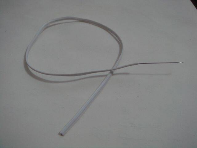

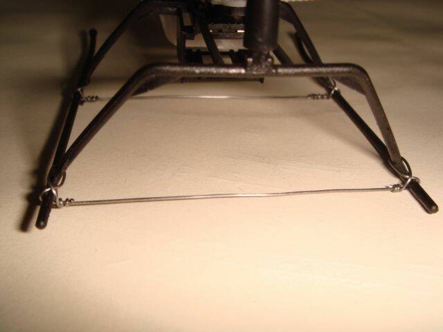

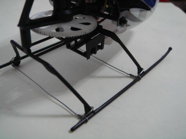

發表於 2010年3月20日 11:48 PM | 顯示全部樓層
加上用來固定電線的剝皮鐵絲來拉住防止它"劈腿"
飛起來完全看不到鐵絲的存在

發表於 2010年3月22日 09:47 AM | 顯示全部樓層
原帖由 sonymen 於 2010年3月20日 11:48 PM 發表
飛起來完全看不到鐵絲的存在
感謝大大~~
小弟的solo已經給他上鐵絲棉線

發表於 2010年3月22日 09:52 PM | 顯示全部樓層
回復 25樓 sonymen 的帖子
不好意思這麼晚才回覆因這幾天不在家,加固的重量還很少,我並不覺對飛行時間有大影響,相反電池用久了像衰老很快,正考慮改電池!
(我的起落架在加強前已有多處折斷,加固後仍然工作!)
