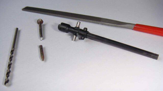

1. 不死版主軸.
2.  防止flybar 合金粒脫落, 用 6mm收縮管固定.
3.  用螺絲膠水固定電子板兩端微調螺絲膠圈.

1.   修改後可以從地上正常起飛平穩, 只要在鑽孔時注意水平及垂直位置正確. 我已修改兩根都可用.(因市面缺貨多時, 只有如此修改!)
2.   第 3 項的問題是因微調螺絲桿(不是可變電阻)在與搖控器連接後會更立即上下移動歸位, 日久頂部的膠圈會向上走位, 影響機身上昇時會右傾. 發現這問題後把膠圈推回原位用螺絲膠固定. 解決有時失控的問題.
希望能明白香港文筆 !

不死版主軸
請問,這是幾號釘改的?  去五金行要找幾號幾分...
在下飛了二天,好像也斷了!想要學著改良一下.
謝謝!
