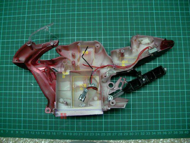

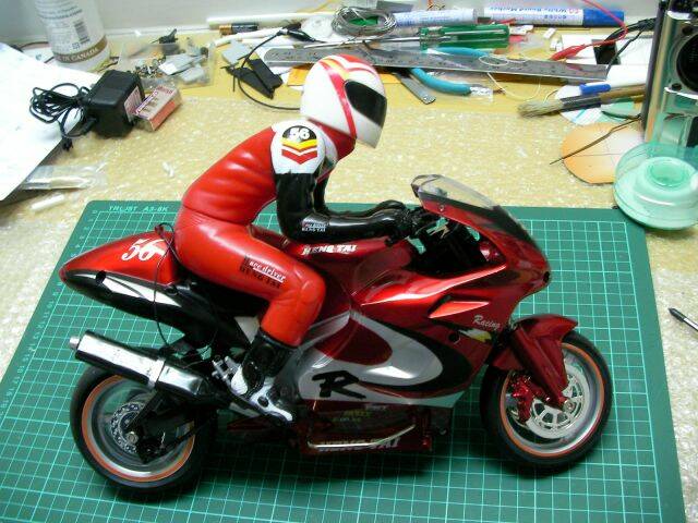

這一張是我改過的樣子,因為用船的電變,所以重心確實有些高.

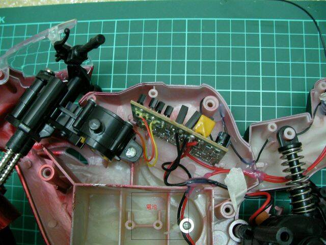

這張是原來的樣子.只有一片小PCB
發表於 2009年12月15日 06:11 PM | 顯示全部樓層
回復 11樓 jackkuom 的帖子
這樣的重心配置不至於導致車偏向一邊不能走,您去之前他們改的這篇參考轉向部分,應該有幫助
