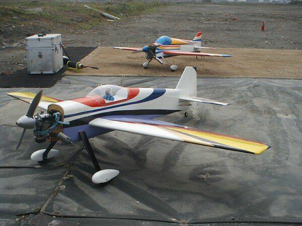

不會過重 俊良裝os91有點暴力 爬升才顯出夠力
我的中X裝ys63剛剛好 滑降比平順好降

機頭罩
沒裝機頭罩是因為引擎太大嗎?還蠻漂亮的。

是為方便調整下偏側偏才未裝机頭罩
