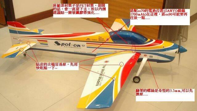

喔~!是嗎?那太好了,我又可以編隊了
既然您決定這一台,那我就告訴您一下一些要注意的小地方....
