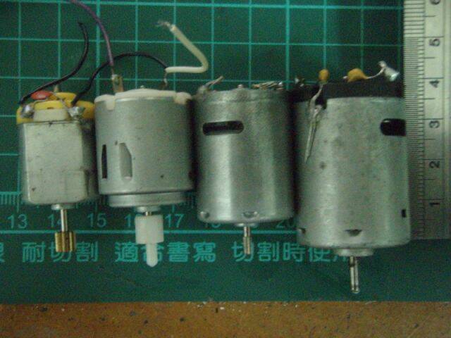

350.380是馬達的級數代號,例如圖一
最左邊是130馬達.左2是260碼達,在往右是350馬達,最右是恆龍380馬達.

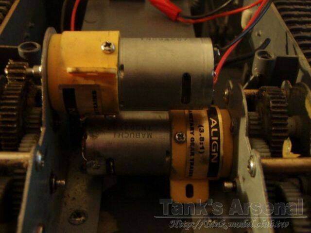

圖2是350馬達加上減速齒輪後裝入車體,馬達尾部與對面齒輪箱空間剩下不多,如果用380就會塞不下車體
至於無刷馬達跟一般的碳刷馬達,結構完全不一樣,所用的電變也不同,要改的話你全套恆龍的電裝都要換掉,包含遙控器,無刷馬達扭力是夠大,速度也非常快(一般電動直升機都愛用),但用在2戰的重戰車上,速度上一點都不搭調, 2戰的戰車,就是要慢慢跑,穩穩壓,才顯現出他的氣魄

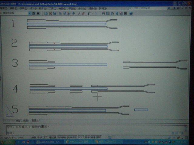

剛好有空,我就CAD改你看
1.是砲管的剖面,藍色部分是金屬砲管,黑色部分是塑膠外殼
2.從紅線部分,繞著砲管切下來
3.將切下來的部份先取出來
4套上適當長度的短管,後再將原先的砲管裝回去
5.砲管組合,上膠補土打磨,前端可以用短管補其不足的長度
至於短管可以廢物利用,原子筆桿奇異筆啊,或者去美術材料社去挑,各種尺寸都有,再功夫一點直接用車床車一隻新的,乾脆直接車一輛金屬的Tiger(如果我會CNC床有材料的話真想這樣幹).
