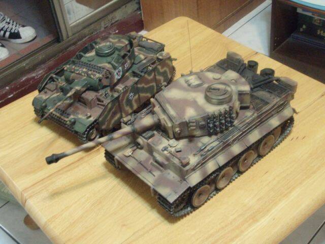

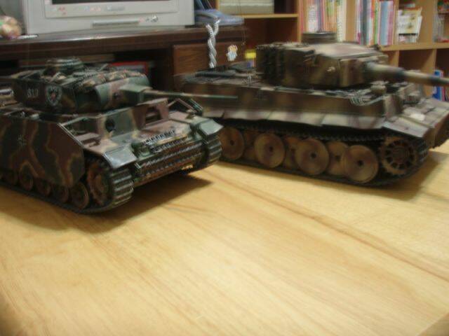

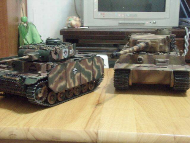

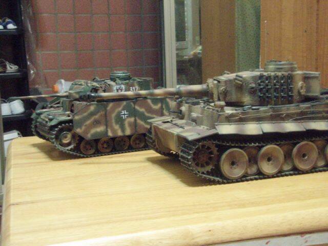

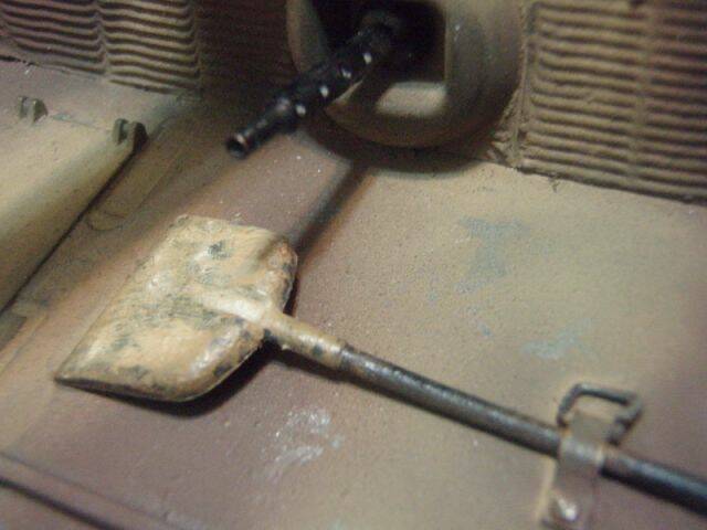

天氣冷了,有好久沒出戰了 ,今天就來個裝備保養,忍不住又拍起照囉

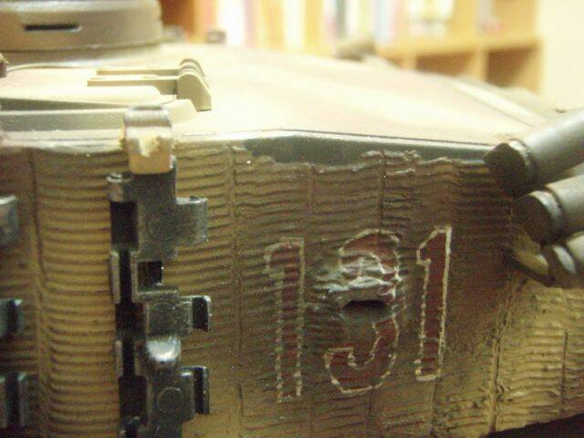

rotus大大~請問您虎1車上的履帶扣是去哪買的??還有我看您的影片~~您的虎1音效怎跟H/L原廠不一樣~~是否內部電子系統都有換過??

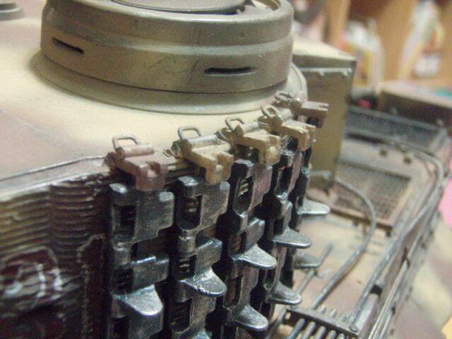

 樓主| 發表於 2009年12月4日 09:07 AM | 顯示全部樓層
回復 3樓 av_inn 的帖子

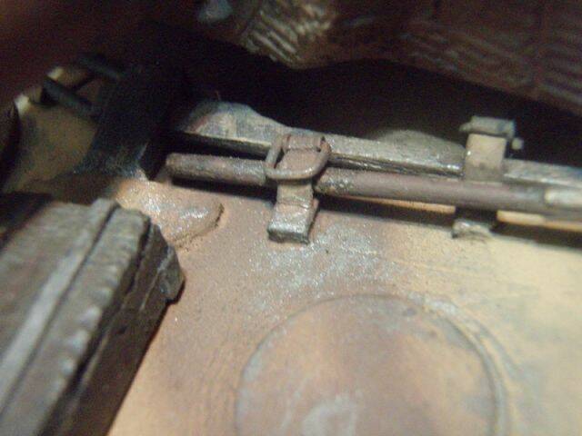

你所看到的,小配件都是自己做的,那5片履帶,也是由原廠車前面下方掛著的那一排醜醜的履帶,拆下來後用刀一片一片慢慢刻下來,取下5片,再用研磨筆,把輪牙孔等形狀模出來,你仔細看就看出來了,車右邊那3片有插銷孔,原廠附贈的替換履帶,因為只贈送5片,我需要8片,既然要DIY,就把那一排履帶給刻下5片來裝飾,左邊那5片就沒有插銷孔..........DIY萬歲

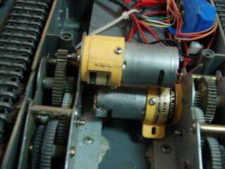

電裝沒換過,一樣是RX18的電變,只是加裝了減速齒輪,扭力變大 影片中不論雜草土堆,都可以慢慢的爬過去......我覺得重戰車就是要慢慢的壓過障礙物才有那種霸氣感,也可以欣賞履帶和路輪的律動
附件1:原廠替換用的履帶
附件2:原廠車前下方,那一排醜醜自己將他刻出來的履帶
[ 本帖最後由 rotus 於 2009年12月4日 09:26 AM 編輯 ]

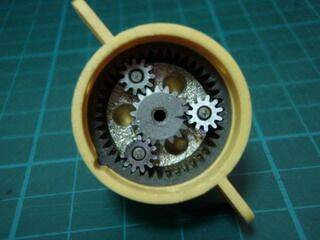

減速齒輪
減速齒輪
發表於 2009年12月4日 11:25 PM | 顯示全部樓層

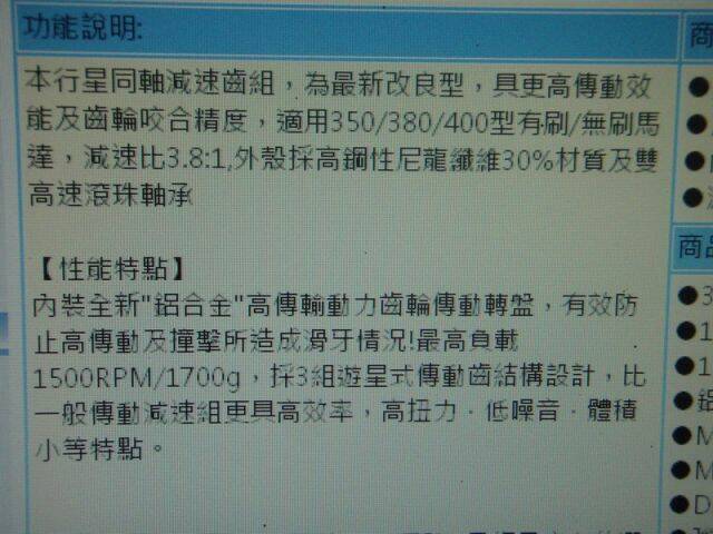

楼主这个减速电机出力轴直径是多少MM?出力轴齿轮是多少齿?每分钟的转速是多少呀?大陆买不到亚拓的减速电机,只有买其它牌子的减速电机代用。

 樓主| 發表於 2009年12月7日 06:52 PM | 顯示全部樓層
回復 5樓 落花流水 的帖子
電機(馬達)為350級
電機(馬達)軸心為2mm
減速齒輪比例為3:8:1
減速齒輪軸心為3.17mm
最高負載1500RPM/1700g.
