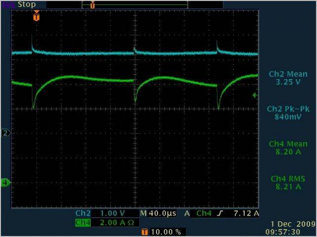

這張是電變加上電容 可看電電流高峰較能撐住
這張沒加電容
這張沒加電容
這張是測試儀器原本經過接頭接在延長線路有接頭阻抗的圖

發表於 2009年12月1日 11:55 AM | 顯示全部樓層
1000uF的電解電容體積頗大,而1S系統用電不太可能push 電壓上去(only sink) .所以建議使用林兄用的6.3V 1000uF既可.(耐電壓越大體積越大)
至於最後一張圖,可看出一但有線阻,供電系統狀況會很不好,電流高峰一陣一陣,電流峰值也出不來8A。所以可以驗證了EJ兄換JST接頭的優勢。但是若您的micro T接頭還OK,飛起來有OK,是還可以不用換啦!畢竟我測試時也是用micro T接頭的 ^^
