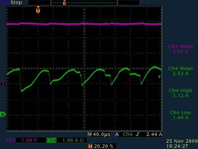

說明一下我的設定.
HP08S V2 + 20T
XP7A 電變, 一顆Buffer 電阻需短路, 讓電變供給最大的電力,(修改這邊後的電變不能接原廠馬達,原廠馬達吃不了這麼多電,電變會過熱有可能燒毀)
NORM 油門曲線 0  45 70 90 100
ST1  100  90 85 90 100
NORM PIT: 32 45 55 65 75
為何NORM油門曲線會拉高,主要是不讓轉速掉下,
原因為1S 電力的限制, 以4#3B 測試無裝主槳.待機4.1V,全油門電壓只剩下3.87V ,更何況4G6 大油門時的狀況.
飛3D至少要在3.8V以上的負載電壓才爽快,但3.8V到3.3V之間還有超過50%的電量.
也就是用到40%的電量時,電壓已經太低了.
另外電變部分 : 電變的MOSFET在低壓時的導通電阻特別大
除非電變有針對1S系統改進.內置昇壓電路.對FET管G極加上較高的電壓,這樣才能減少FET的內阻.
真的要完全避開這問題那就是上2S電力了.
目前HP08 1S馬達部分已經是1S電力最佳的效率設定,我手上還有V2 版前的測試SAMPLE. 但效果跟目前推給4G6用的表現差很多.
電池與線路改善後.並調整油門與PIT曲線,飛行效果其實就如同老外爽翻3D的動力沒什麼差別.
參考參考...
