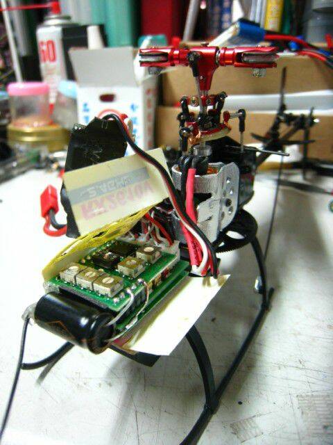

哀,先前腦袋不知怎麼想的,只想到要在陀螺儀的參考電壓下手,卻沒想到有更簡單的方法,其實只要不在伺服機會用到的電壓處加電容就好了。
最簡單的就是3.3V系統電壓,除了CPU用電外也供應雙軸陀螺儀用電(以RX-2610來說),我猜尾巴陀螺應該也是從這裡取用的。
現在可以飛到電變斷電,陀螺儀也幾乎不會偏移。
