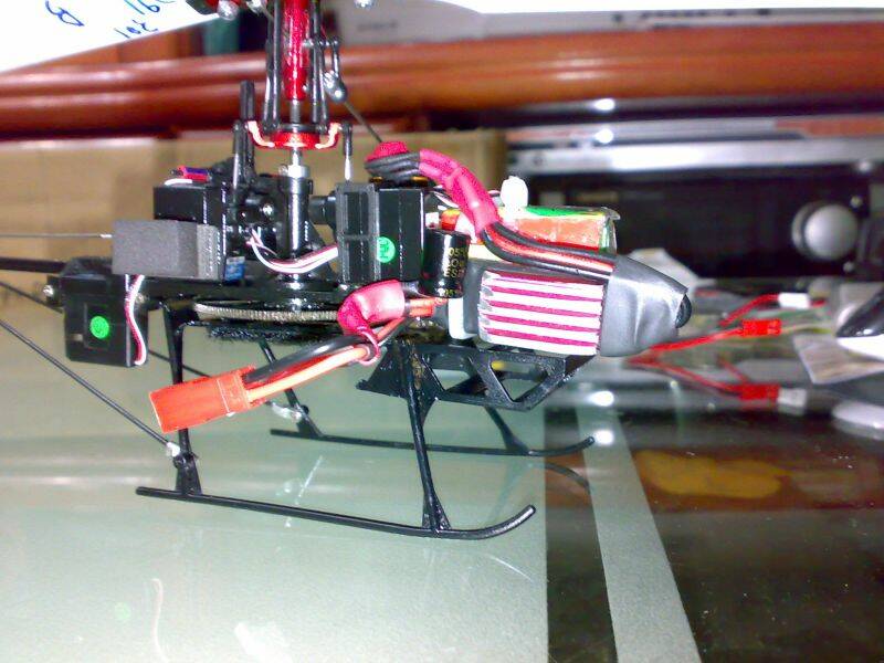

大大你好!  請問1000UF 6.3V這個規格是怎麼算出來的?  我可以換別的規格的電容用嗎?  電料行說這樣焊上去沒用.他說電容不是充飽電等你需要時會自動放電.電容是自動充飽電後~自動放電.如此循環. 所以這樣沒用.是這樣嗎?  謝謝!

會自動充放電的是LC振盪電路,我們是用來穩定電壓的,就像蓄水池一樣!
只要電壓比電池高就好了,容量看自己喜歡,太大太重,太小沒效果。
1S系統電容和電池並連,電容的電一瞬間就會被馬達吸乾,所以效果非常有限,頂多是防只插頭接觸不良而已。
最好再加個二極體防止電容器的電流到馬達去,只供應接收使用,這樣才有真正的效果。

前輩,不好意思請教一下 ^^a
您上述的"馬達"應該是指"主電變"吧?
因為馬達並不直接吃電池電力,而是
經電變出力(三條線)才是到馬達去
也就是說,電容雖能儲電,但一下子就會被
主電變吸走(給馬達用),使得接收電力不足,
陀螺儀鎖尾失靈,是這樣的意思吧?
但是,如果在電源上串二極體,要達到
電容電力不被主電變吸走又能給接收用,
我所能想到的接法是:
電池正電 接 主電變正端&二極體A端;
二極體 K 端接電容器正端&接收正端;
電池負端 接 主電變負端&電容器負端&接收負端
那麼問題來了,二極體會造成 0.7V 左右的電壓降,
也就是說充飽電的 1S 電池 4.2V 在經過二極體後
只剩 3.5V 的電壓給電容器 & 接收,這樣真的可行嗎?
或是還有其他接法?
發表於 2010年10月13日 04:41 PM | 顯示全部樓層
回復 94樓 shouzama 的帖子
你說的沒錯,原本接在電變上,後來改到接收機上,效果只有防止接點接觸不良。
二極體的確會有0.7V壓降,看來是不可行的。
曾經試過升壓器,由電池升壓到 4.2V 再送給接收機,當電池電壓過低時,升壓器也會失去效果而和電池電壓相同,效果和沒裝差不多。
或許當時大電容接在電變上,若是接在輸出端不知能撐多久,因為四顆伺服機真的很耗電。
最有效的方法應該是在陀螺儀的參考電源端加上額外電容,這就可以撐很久了,可是要拆機並在SMD零件上焊上電容器,這不是一般人可以做到的。

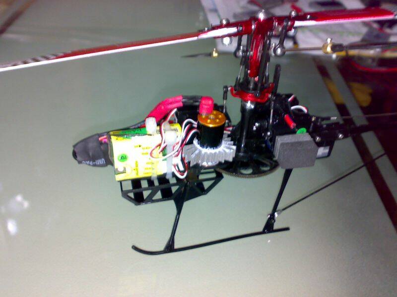

請問一下
有改外轉8g無刷馬達的前輩
看好多人都說溫度只是溫溫的
是指 用手觸摸馬達? 還是 摸機殼的溫度??
手直接觸摸馬達 大約3秒後 會感覺到燙
另外 改裝成外轉的後
用手去旋轉主旋翼
會感覺一段緊一段鬆
這樣是正常的嗎??
謝謝

回復 96樓 lotte0117 的帖子
一般指直接觸摸馬達本體(摸機殼幹嘛? )
感覺上外轉馬達的磁力似乎比較強,
所以會出現手用轉有緊-鬆-緊-鬆 的感覺,
我試過 HP-08 1S/2S、HP-05 都是這樣
飛 3~4 分鐘的溫度溫溫的,但硬撐到 6 分多鐘下來
馬達也是很熱(主槳的風吹不到),摸住不放還是會
有燙手的感覺,電變也是很熱(有裝散熱片&頭罩開散熱孔)
不過跟原廠 WK-WS-12-005 馬達比較,你就知道差異了
