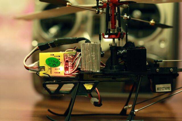

我也是為了原廠馬達高溫困擾
停旋個1分鐘就要下來喘一下,溫度燙手
剛剛diy用鋁貼布作散熱片
試飛了4塊電池,感覺溫度散的很快,比沒裝之前溫度略低
我是食指摸中間那塊圓圓的黃銅件感覺的,且在降溫過程吹一下就差不多了
不像沒改裝前,一直吹...一直吹....

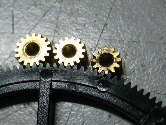

那個超誇張的抖尾並不是馬達造成的,其實是...我那補東補西的殘破主槳害的啦!
槳有平衡,但兩邊破掉的地方不同,以至於升力不平均,拉螺距就會抖,後來換新槳就好了!
換了原廠12T銅齒降轉速後才發現,還是原廠的齒溝做得比較順,齒肉的厚度較薄,和主齒輪最合,間隙比較好調整。
那顆HP08原本裝的是14T銅齒,這顆齒輪最差,齒肉很厚,主齒輪接觸深度很淺不打緊,轉動時還很容易卡到塑膠齒,所以間隙很難調整。
另外就是馬達動力太大,光用螺絲鎖在塑膠機身,馬達容易滑動。加了墊片後可以用力鎖緊,齒隙才不會跑掉。
