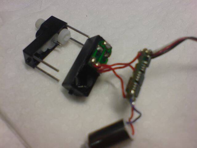

尾舵機輕輕拔上蓋,他沒用任何螺絲固定,也沒黏死。
但是拔起來要至注意齒輪的位置,要不然一拔起來,齒輪掉光,就要研究很久齒輪怎門安裝了。
拔起來後,在中間的部份,會看到一個圓形缺口,中間有一個塑膠,可以轉動,那個就是可變電阻,拿接電清潔劑噴一下,再把可變電阻轉動幾次,等他乾,就可以安裝回去。

這是5#6的,我是用WD-40,試試看而已,
 樓主| 發表於 2009年12月3日 01:28 PM | 顯示全部樓層
WD40應該不行吧,因為不會揮發,而且會導電,
電子接點清潔劑他噴完之後,吹一下風就揮發了,實際修的時候,
下半殼其實可以不用拆,如果拆開,要小心接線不要弄斷。
用電子接點清潔器的原理,應該是可變電阻的石墨層磨損,磨損的部份累積,導致接觸不良,用電子接點清潔器噴了之後,動一下可以把磨損的部份清理掉。

樓上的圖 中間有3條紅線的 就是可變電阻的線路板. 你要從齒輪那個方向往裡噴一點(接點
復活劑) 可改善狀況. 拆尾舵機 我是先拆下蓋. 那4根叉銷 感覺跟下蓋是卡住的固定方式
下蓋打開 中段就能輕鬆抽出.
