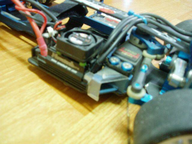

 樓主| 發表於 2010年4月5日 11:51 AM | 顯示全部樓層
原來叫 M5.5版喔 Xevo
不過我照因該算 pro版................
他還有 其他裝法  ..........價格便宜 套件 2500有找.....
目前楚於擺飾狀態......有時還是會 去 胚一下..
目前追加改裝套件 跟自製 防砂蓋 車殼穩定器
目前最新圖照
車殼柱降低..........
目前等....某一各 超卡哇一車殼到....要把evo 殼改 成 喜美k8
