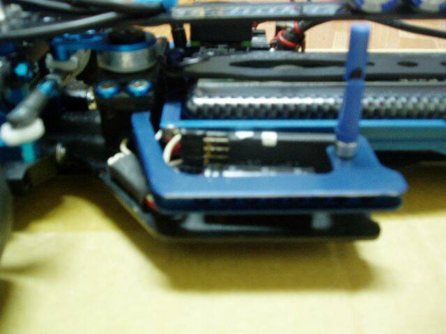

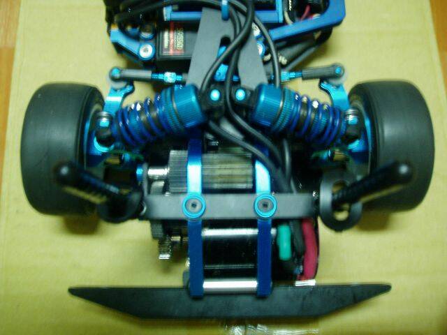

目前小弟
就給M03/05殘到底...最終版(不再跟動)........ 直線加速惡魔
改裝內容
M03/05原齒 1/2段
香港高速呎1段 (極限)
香港 M03/05改纖版樣式(前臥式)空車套件 .(原M03/05呎比到20T)故強化到 28T.
CNC前上擺避 原M03R膠件.改裝成 :鋁合金樣式(內縮2MM)增加原先M03/05前輪內傾角.-1.5
全車M03R改裝套件
CNC強化零件..電池架. 集風導流口(兼配重) .接收防護配重 .後輪極限拓寬.5MM
搞笑手殘 .CO2 外掛兼上壓式.電容5顆 (容量就....?)
前鈦狗古 .強化接杯 .輕量化滾差.陶瓷硬化珠.全車0.2虛位設定.全車防塵賠零.
CNC碩剛擺避(一體)
全車鈦插銷 一車份
全車MS輕量球投 .防塵泡棉
廉價S9550 一顆.
ASSAN2.4G接收 .X8-2.4G(X8R4H)4動.外掛穩定電容.(剩一孔:>感應器)
混碳抗磨損 拉桿桿..鈦連桿.
新版無刷 (無感45A)鐵殼裝 洛曼鐵克1顆.(高壓風扇). 無感*新小黑 一顆.(粉慢)
後輪套寬套件6角輪座.
電池壓板(清量碳纖維板)
前CNC防撞-碩剛板.
史克偉爾 M03R 7075 C座 碩鋼大王銷套件.
各位有玩M03/5的玩家加減看................
目前在安平直線區........測試解果: =    =有夠定地跑起還不賴........
車身長 225L (預定:馬六改本田11)或 馬六改K8.或 ABC/M系車殼......
測試電池 5300/30C 1條.....

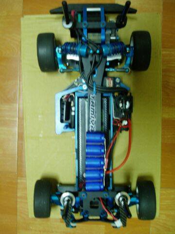

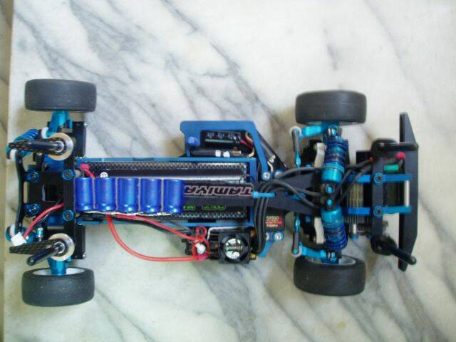

再補幾張
忘記新小黑是 3800KV還是 3900KV....
不過直線 (有熱胎+水) 感覺 直線因該有 80-90....不過 過彎一定要放油門才灣的過...........不然還是會死的很慘(不敢作)...
完全平衡..................(有含離電) 如少離電當然是偏馬達區些些
唯一缺點無法'裝 平衡拉桿(不過好像有裝沒裝是一樣)
目前   全台灣     好像只有我這樣亂搞................(汗.....
有前輩說這台的問題 .已知 也知道解決辦法 (換胎)...
不過小弟競速技巧 (不及格).................
一般順順跑是OK的 ..要像各位老手前輩..........打死是不可能
只是分享有玩這台的人...............................

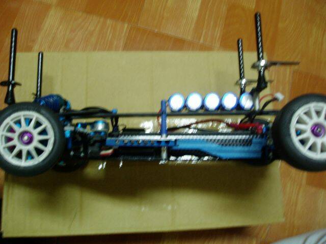

配重圖中...有一輪比較下面(因為那面壁震比輕)
還有我用接收 天線只有 1.5CM 8公克.  所以...那隻天線架只是(純裝飾)
絕對不是下毒.............
位啥說 極限呢............不是裝6.5T....因為先天性齒輪承受不足.......裝5.5T以上幾乎 馬上台一鞠躬................在快輪胎只會空轉沒用...(打滑返而跑更慢更花錢)
不是指是裝 (馬力大就好)...............主要是要會跑 不會只是翻到爽
