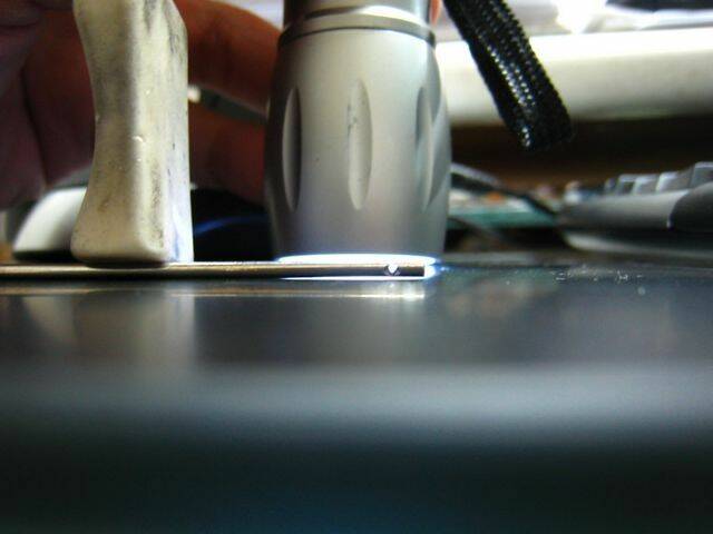

發表於 2009年11月21日 03:39 PM | 顯示全部樓層
小弟也提供個人校正主軸的方法 給各位大大參考
把主軸卸下來 放在玻璃上慢慢來回滾動. 用手指壓著一側滾動 注意看另一側會慢慢的與玻璃產生空隙 空隙最大的位置 就是主軸歪斜的方向 拿奇異筆點一下作記號. 順便觀察一下
主軸與玻璃在哪個位置開始歪 這樣才知道要修正的位置. 使用的鉗子要包覆一下 免的夾傷主軸.

發表於 2009年11月21日 08:04 PM | 顯示全部樓層
主軸插銷沒有上膠喔,用烙鐵也沒用!
插銷比旋翼頭座長一點點而已,要夾出來不容易,可以先用小十字起子從一邊頂進去一些,讓另一邊更突出,再想辦法夾。
通常插銷很緊,真的夾不出來時可以換邊試看看,再不行只能找跟1mm金屬來頂了,我用過報廢的馬達芯,減下來還能拿來當超長插銷用。
正確量起來,主軸應該是1.95mm,插進軸承當然可以輕鬆滑動,不然怎麼裝呢!
主軸拉直需要累積經驗值,最好在霧面玻璃上作業眼睛比較不會脫窗。
我用霧面玻璃當滑鼠墊,拿它來滾正好,後面再用手電筒照明就一目瞭然了!
滾動時用橡皮擦比較不會滑,轉到光線最多時,由開始彎曲的地方用鉗子夾住折一下,反覆檢查到每一段都沒有明顯漏光。
鉗子用沒有齒的地方夾就可以了,但是扳直的力道是一門學問,太用力會過頭,過頭幾次後金屬會疲乏,越來越軟。所以要做記號,才知道有沒有超過。

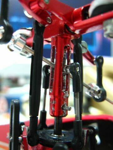

發表於 2009年11月21日 08:20 PM | 顯示全部樓層
對了,主軸拉直後裝回機身,先不要上旋翼頭轉看看,應該很漂亮的看不出振動。
今天側翻摔第2次時把紅色旋翼頭座摔扭曲旋轉歪了約10度,這個鋁質金屬旋翼頭很軟,用力摔就會變形,這就更難扳正了。
還好,花了一些功夫,先拆下目視拉直,然後上主軸,邊轉邊修,終於弄到幾乎和原來一樣沒甚麼振動,但以是坑坑疤疤了!
這就很難傳授方法了,總之就是用點創意,加上耐心和毅力!
