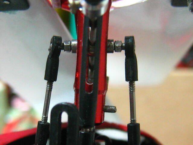

●請問4G6 平衡桿如何拆解?
今天為了拆4G6 平衡桿來抓振動,在拆平衡桿中間球頭,球頭斷在裡面了。
●還以主軸跟架頭組件如何拆解?
中間有一個插銷,我怎門打都沒法拆,有更好的辦法拆嗎?
悲慘的一天,花了一個多小時抓振動,沒想到把平衡桿中間球頭弄斷了,
且要原廠是主軸上面一整組在賣..
●不過有看到4G3有單賣平衡桿中間球頭的組件,可以更用嗎?
●現在感覺好像架頭有歪掉,但是不知道如何校正,有校正的好辦法嗎?
一次好多的問題,其實都是在解決振動的問題,因為現在把主翼,平衡翼,各種連桿都拆掉,
只剩下主軸跟架頭組件,都感覺有在振動。

摔那麼多次卻還沒拆過主軸?那肯定主軸彎了!
4G3或4G6雖然不容易摔壞,但因旋翼轉速高,掃槳的時候,橫軸和主軸都可能彎曲。
小彎可以自己靠技巧來鈑正,大彎還是買新的來換比較好。
旋翼頭座用一根插銷穿過主軸固定,當然要有些緊度才不會飛走。我是先將他移到單邊,然後用鉗子夾住,邊轉邊退,真的不行的時候是用斜口鉗,像在拔鐵釘一樣夾起來,只要不要把突出部分夾斷了就好辦!
平衡翼球頭是指螺距拉桿(兩側),還是平衡翼拉桿(位於頭架中心內)?
螺距拉桿只是用螺絲鎖住平衡翼而已,好像有套件可換!
頭架內是稱為龍珠的結構,靠左右的平衡翼拉桿鎖住橫軸,因此要拆橫軸前須先把平衡翼拉桿轉鬆才行。
基本上平衡翼受力很小,就算彎了也只須用手扳正就可以,仔細用尺測量直線性就好了,不需更換,左右位置也不會跑掉!

平衡翼拉桿如何轉鬆?
我用尖嘴鉗轉過,但是沒反應,不敢硬轉。
發表於 2009年11月17日 02:03 PM | 顯示全部樓層
回復 4樓 yada2222 的帖子
那是上了螺絲膠的小小六角螺絲,放大來看可以看到六角型的地方,夾這裡慢慢轉吧!
 樓主| 發表於 2009年11月17日 02:43 PM | 顯示全部樓層
至個六角我就是轉斷了,不知道是不是螺絲膠太緊。
是不是這兩個六角要先轉鬆,平衡感才有辦法拆下來?
