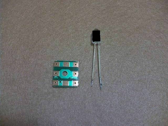

有機會對戰吧~~對戰廝殺可好玩的~~因為要跑給人追跟追人~~追到人打它~~有時~~還很難瞄準~~跟真坦克一樣~~邊跑邊瞄~~還真不容易~~
  LED發光管發射角度很大~~幾乎在任一角度都會打重對方~~有失真實坦克的小範圍瞄~~所以~~要把LED周邊塗黑~~只剩下一點頭的部份~讓它發射時是直線而非擴散~~許多玩對戰系統的車長~~它們都會自製管夾~~夾在砲管那端~~然後LED塞裡面一點~~就是讓其發射直線紅外線而非擴散~~這樣打才不會砲管在前~~敵方在左右後側也中彈~~這樣懂了吧~~
發表於 2010年4月15日 02:01 AM | 顯示全部樓層
要用塑膠管~~管徑剛好是可塞進LED剛好為主~~至於固定方式就要想辦法固定在砲管上~~但~~我是沒這麼麻煩~~我是塗一塗後~~把它裝進原本發射BB彈會亮紅燈LED位置上~~這樣一樣也是隨砲管上下及左右瞄準~~我塗完後~~用另一台戰車對打~~也就隨砲口瞄準中彈~~而不會砲口朝前~~敵方在側也中彈了~~
