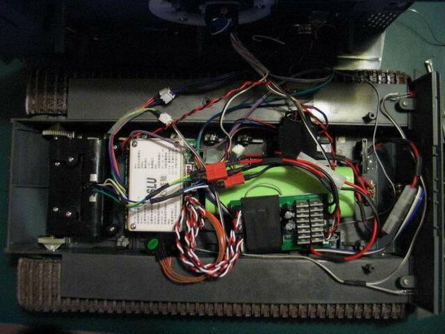

小號手坦克,被改造一新,去掉原來的所有電子部分,重新制做了兩個模組來改造小號手坦克。
1.坦克聲光組:相當於中央控制模組,聲音,燈光控制,行走混控,四路比例信號輸入,四路比例信號輸出(可以接電子調速器,有刷無刷均可),可以直接控制炮管複進,開炮時閃光管閃光,車身後坐。另外還有對戰系統接口
2.四路集成電調:雙向30A有刷,完成坦克行走電機,坦克炮塔電機,坦克炮管電機的驅動。
[localimg=400,300]1[/localimg]
[localimg=400,300]2[/localimg]

~ ~佩服佩服﹗可以取代田GON的電子設備了﹗ ~
發表於 2009年11月16日 12:03 AM | 顯示全部樓層
一个字---专业!
两个字---太专业了!!!

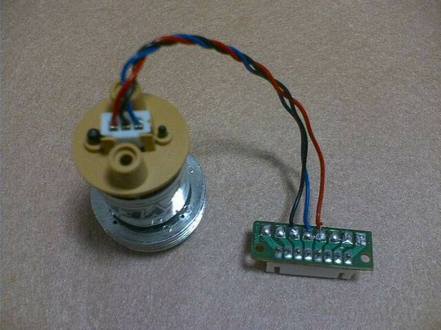

大大~~小弟想請問您~~您是否有無接觸過恆龍的對戰系統??
  因為小弟買了兩組對戰紅外線發射與接收~~另外還有砲管閃光器~~不知道要如何接到它的RX-18電變上~~因為想說接上了~~就可跟小孩一起玩對戰~~而不是只有我獨享了~~如果您有接過~~是否可提供小弟相關線路或接法~~可以嗎~~謝謝您~~
發表於 2009年11月16日 03:13 PM | 顯示全部樓層
大大您好~~

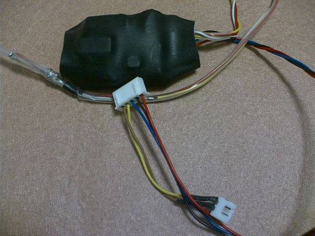

  小弟的M41A3與虎1就是此RX-18電變~~廠商所附的線組及接收頭與發射管(LED)與閃光管~~我不知道要如何接~~
  線組~一端為8P~~另一端則是5P與2P~~紅外線接收頭上面就只有3P~~LED發射管是2P~~~閃光器是5P~~但有2P出來不知道要與什麼對接~~這就很頭痛~~因為沒有腳位~~恆龍原廠說商業機密也不肯給腳位線路圖~~
  還是說可否請大大您可否畫張接線圖給小弟呢~~小弟晚點會把相關廠商所附的器材拍上給大大您看一下~~好嗎~~謝謝您~~
因為它有的線是要用焊的~~所以我不知道相關腳位是要接什麼~~也不知道紅外線接收頭的3P線焊在8P接頭上是否是對的??
  還是說是要對線色來焊呢??
  閃光器上的5P線旁出來的2P線也不知道是要與什麼來連接~~我也都摸不著頭緒~~很傷腦筋~~可否請虎大您能告知或提供小弟相關接線腳位~~感謝您~~

紅外線接收器本體3P線及8P接頭
紅外線接收器本體3P線及8P接頭
8度LED紅外線發光管及不知名小連接板
8度LED紅外線發光管及不知名小連接板
閃光器5P線
閃光器5P線
