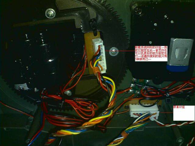

不行~~無法起動閃光器~~光按k鍵~~只有後座+聲音~~無法起動閃光~~必須要用bb彈發射訊號線來起動它~~也就是搖桿原本往上推~~會擊發BB彈~~但會變成閃光器~~~所以兩者~~只能則其一~~
發表於 2010年4月14日 04:42 AM | 顯示全部樓層
還是有作用阿~~只是沒閃光~~所以~~你要拉原車8P線上的黃線到閃光器上的黃線上~~這樣就可以起動閃光器+後座+聲音了
  但~~若是要把閃光器放進砲口內~~線先別拆~~先撥搖桿~~讓BB彈的推彈嘴往後固定住~~然後再把閃光器燈管往內穿進去沿砲管走~~否則~是沒地方進線的~~弄好後再拆線吧~~
發表於 2010年4月14日 05:19 AM | 顯示全部樓層
是的~~就跟閃光燈一樣~~閃一下~~但搖桿只能上推一下~~如果推著不放~~車子會連續後座~~但閃光器會來不及充電而不閃~~且聲音會跟不上~~然後有可能當機~~車燈會一閃一閃~~然後還要重新發動~
發表於 2010年4月14日 05:17 PM | 顯示全部樓層
您這篇文章~~有沒有重頭看到尾???
  若有~~就會看過我曾po過紅外線對戰+閃光器所須的配件了~~在第一頁裡~~其中有張照片有一個小塊4方形的連接板是用不到的~~其他都用的到~~
  我所說的原車8p座~~指的就是原本車上唯一一個8p座~~沒有別的~~其他車型也均是只有一個8p座~~而這8p座~就是用來連接燈光~~~砲管上下~~砲身迴旋的座~~別搞混了~~
發表於 2010年4月14日 11:52 PM | 顯示全部樓層

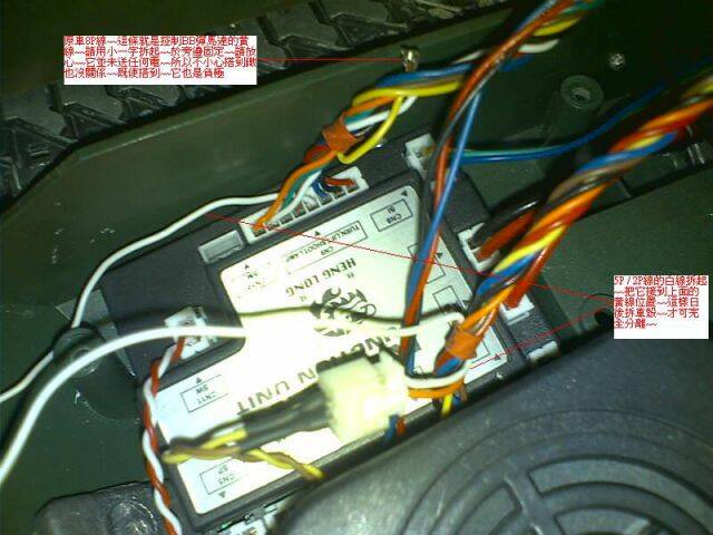

1. 哇~~小明變聰明了~~
  您有沒有看到所附的8p/5p/2p線??如有~~注意2p線橘 / 白兩線~~把白線用小一字把線拆起來~~然後再把原車8p座的bb彈馬達黃線拆起~~然後把所拆起的白線裝在8P座所拆起的黃線位置上~~跟閃光器的2p插頭對接~~就好了~~
  註 : 原本bb彈要發射時~~是搖桿往上推著不放~~但改成閃光器後~~只能往上輕推一下~~就要放開~~否則就是會一直後座~~直至當機~~
  恆龍車子的電器~~都是負極控制動作的~~你如用電錶量+電~~再如何去量~~它的電都隨時在送~~所以在控制馬達或燈光時~是負極在做切斷與導通的~~且~~它的電會有高低壓差~~例如左右量與交叉量所得到的電壓都不一樣~~所以要非常小心~~我就燒掉一顆電變~~在量電壓時弄燒的~~所以~~我往後弄就沒問題~~你只要焊對戰座的3條線跟LED發光管的兩條線就可以了~~如果~~你把原車8P座的黃線也焊在第7腳位~~日後你要拆車殼會非常不便~~所以~我才會跟你說把黃線從插頭上拆下來~~然後把白線接到原車8P座的黃線位置上~~這樣以後你分離車殼才好分~~
2 . 是長+短-
  之前說過的接法~~以這篇回覆為主~~
發表於 2010年4月15日 12:49 AM | 顯示全部樓層
如果是這樣~~那你應該是要把閃光器的起動線~~接到伸縮砲管上的觸發開關~~而不是馬達黃線~~因為發射BB彈時~~搖桿是持續上推~~且這樣BB彈還沒發射~~就已經亮燈了~~所以~~應該是要在觸發砲管伸縮時~~連帶觸發閃光~~所以~~要把閃光器的觸發線接到伸縮開關那~~放心~~觸發線不會有電送出~~它只接受電進來~~且只要小小1~2V就可起動閃光器~~所以~~你要先確認一下觸發開關的出電是哪一條~~再把閃光器觸發線網那邊搭著~~然後推搖桿~~看看砲管伸縮時~~會不會連帶起動閃光器~如沒有~~就搭另一條~~
