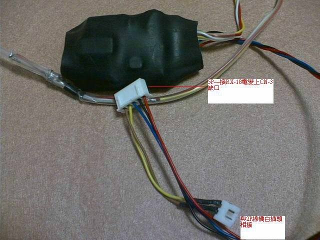

  小弟剛剛試了一下~~把BB彈發射的那條黑線~~也就是圖上方的8P腳的第6腳位~~原接BB彈馬達的負極取下~~搭在CN3缺口的J~~按K不會動作~~但是需要把遙控左搖桿往上就可發射了及閃光了~~也就是原本往上是發射BB彈的~~但現在卻可閃光及後座~也可對戰~~爽~~晚點小弟會線路PO給您看看~~謝謝大大~
因為恆龍的BB彈版的~~它原8P座上~~只有一條正電是經過小3P板上分接出去給BB彈馬達與砲管昇降馬達的~~但控制此馬達動作卻是負極~~也就它的正電是恆時供電~~讓馬達動作卻是負極~~也就用負極來當成開關的意思~~現在我因砲管已經跑閃光器的線了~~所以BB彈就沒有用了~~而把原接在BB彈發射的馬達正負極線給取下~~當您說CN3的JK可能是開關時~~我就想到了~~我就拆下的BB彈正負極~~先取負極來搭在J點上~~右搖桿往上撥~~發射~~閃光+後座及聲響...........哈哈~~太好了~~終於完成了~~

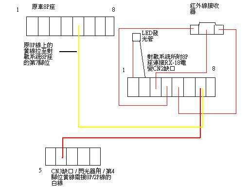

左邊是原車8p座~~右邊8p座是紅外線所附的~~1~2是紅外線發光管用的~線就照上面所畫的接~~6與8是空腳位~~沒有線色~~345我當初沒照線色畫~~就按照接收頭插pin (3p)的方向接~~3p插pin上有一個小凸點~~原廠所出來3條線色沒有一定~~但按照上面接就可以~~有任何問題~~拍照下來~~我幫你看有沒接錯~~就知道了
發表於 2010年4月11日 08:46 PM | 顯示全部樓層
a2~b1~c3~~您看圖~~那個紅外線接收器的排列方式跟你照片的方向一樣~~就按照圖接~~就可以了~~
  8p座的1~8位置~~請把焊點朝上~~8p的插座在下方~~由左往右1~8~~第1~2腳就是+與-~~3>B~~4>A~~5>C
