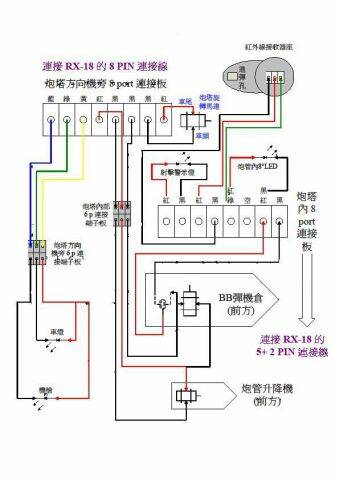

發表於 2009年12月28日 02:57 AM | 顯示全部樓層
kenken大大及tiger大大~~
  這是圖是另外店家依照別台應為4號坦克所畫的圖~~但我實則真看不出來閃光器是要接哪??還有~~其發射的紅外線LED~~不是應該要接到右邊中間那個8P座的左邊兩腳位嗎~~可是它所畫的圖是依照坦克上面的線路所畫~~那個發射的LED卻是在第5跟第7腳位~~而發射的LED接地(第7腳位)則是拉到發射BB彈馬達的正極~~我也照此線路接過~~坦克按K鍵有動作~~但LED無發射~~但卻造成LED燒掉...閃光器的啟動訊號~~我也把它搭在8P的第一腳位上~~卻也無法使閃光器有任何動作~~
  我看過KEN大大提供的電變接腳圖~~其閃光器上的5P座的第2腳位是閃光器的啟動訊號~~應該不是電變本身會送電來啟動的(因為我如何量測~都量不到有任何電輸出)~~應該是要有某一訊號(正電2~4V之間)送進至第3腳位H或是第5腳位的K才是~~這樣第二腳位才能夠送出正電啟動閃光器~~不知道我這樣的說法是否正確...
  恆龍的線路~~我看起來眼花撩亂~~之前也是因為照此線路這樣接~~除了紅外線發射的LED燒掉外~~電變也無法啟動~~只好更換新品~~新品的閃光器地2腳位一樣也是無啟動訊號出來~~所以研判電變上的閃光器座第2腳位無輸出訊號是正常的~~所以不知道這樣的線路~~大大門是否有無不同意見可供小弟參考~~謝謝
發表於 2009年12月28日 03:11 PM | 顯示全部樓層
kenken大大您好~~CN3缺口的JK兩點~~是手動觸發的~~並勿隨遙控器上的K鍵動作~~也就是把兩點搭在一起~~會有後座及聲響~~若是HJ也搭在一起~一樣也是會有後座及聲響~~~只是我想不透的是~~CN3缺口的G點(G點??哈哈)是閃光器的觸發信號~~因為您與虎1大大有說過它是會送出正電出去給閃光器做啟動~~目前就是卡在這邊了~~不知道要怎麼送電給G腳位~~還是您有其他建議??
  如把G腳位的線單獨拉出~~連到CN2上某一點上呢??其實小弟也試過~~並不行~~CN2的1~2腳位連接LED的電壓是2V左右~~並無法起動閃光器~~其他3~4~5腳位也不行~~再找其他的8P腳位也並不行~~所以現在是空著的狀態......
