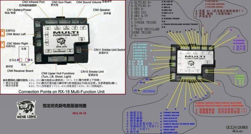

總之就是閃光器&BB彈發射的負極相接就可以觸發(你可能要量一下)
這樣一來一樣是左上板控就可以觸發閃光聲音加後座了 ...

你別管線色~~按照我畫的圖去接就可以了~~
  如黑爸所說的~~恆龍線色真的都沒按照腳位排列~~所以會混淆~~
  所以你按照我畫的圖~~按照圖上腳位接~~就可以了~~接的時間電源別開~~就怕你接的時候一不小心搭到其他的線~~電變就完了.......
  接完線檢查一下確認完再開啟電源測試

閃光以完成---現在指有红外對戰--沒有完成
我以照各車長的图去接線-但紅外線對戰没有成功可對戰

仔細拜讀各位大大的post之後. 有個問題請教一下:
根據av_inn大大的電路圖,LED應該接在紅外線接收器拉出來的8P座,其對應的是CN2的A,B兩點.從照片看來應該是8P/5P線上面的棕色與黃色線.所以我想是不是應該將閃光器的2P(棕黃)兩線連同LED並聯到CN2的AB點,從它接出來的線色剛好也是棕黃兩色.因為av_inn大大前面的文章有提到:
".....不過~~我有把CN3的棕 / 黃兩線用十字起子給接觸在一起~~變成是手動砲擊與閃光~~就跟按下遙控器上的K鍵是一樣的.........."
因為這樣的話,砲擊時CN2 AB會讓閃光器與LED一起亮.而且應該在真正發砲的時候亮. BB 彈上膛的時候不會亮. 不知道這樣對嗎?
