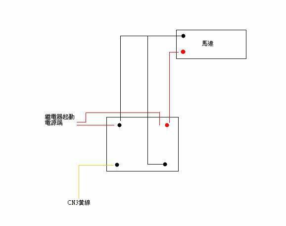

我在想是你的繼電器問題~~把繼電器拆了~~直棕線不用接~~直接把CN3黃線接到原車8P黃線位置~~這樣就好了~~還有CN3的棕線別用啦~~就只有用黃線而已~~
  我不知道你用的繼電器規格~~是幾V的幾隻腳???先跟我說~~還有你這接法也怪怪的~~
  如果是4腳繼電器~~有兩腳是電源~~兩腳是導通~~所以~~繼電器的電源就可利用BB彈的電給它~~然後把BB彈的負極~~再拉一條到導通腳位~~另一端就接到CN3黃線~~因為無論如何~~就是要BB彈的負極(原車8P黃線)去觸發CN3的黃線...........棕線拆掉別用啦~~就是因為它會連續觸發........
  如果不用繼電器~~就是直接把黃線對拉就好~~棕色線都不用接~~就是空腳位~~

馬達有兩條黑線~~其一是電變來的~~另一條是到led的~~
  沒想到恆龍的品管真的很差~~連這基本的線色還要搞顛倒~~其實不看線色~~你看我畫的電變那張圖~~比對腳位就知道哪一腳了~~這更簡單明了

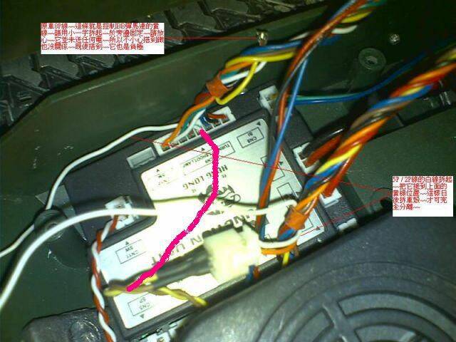

原帖由 av_inn 於 2010年4月14日 23:52 發表
1. 哇~~小明變聰明了~~
  您有沒有看到所附的8p/5p/2p線??如有~~注意2p線橘 / 白兩線~~把白線用小一字把線拆起來~~然後再把原車8p座的bb彈馬達黃線拆起~~然後把所拆起的白線裝在8P座所拆起的黃線位置上~~跟閃光器的2 ...

發表於 2010年10月6日 01:48 AM | 顯示全部樓層
原帖由 黑爸 於 2010年10月6日 01:37 發表
我後來處理方法
閃光器咖啡線(負極)
跟BB蛋機構負極相接即可觸發
白線哪條不是BB蛋的負極嗎?
是把白線插入閃光器2p的啡缐?
不用2p座插2p座?
車長--請問有图看沒有?
謝指教
發表於 2010年10月6日 02:18 AM | 顯示全部樓層
原帖由 黑爸 於 2010年10月6日 01:59 發表
我是剪掉直接連接即可
即值接把白缐連上啡線就可以?
閃光2p座的黄線不用理?
是否這樣
還有LED發光管如何發射?
用哪個搖桿控掣?
還是發閃光時LED發光管會一起發動?
[ 本帖最後由 simon-ho 於 2010年10月6日 02:21 AM 編輯 ]
