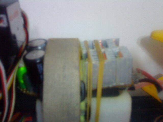

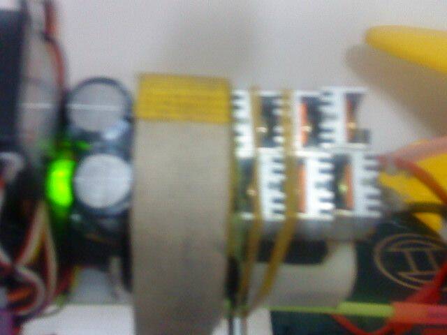

BEC到底是好還是不好????
第一代亞XBEC(透明皮 無電壓顯示 無散熱片)裝三個月 在天空飛沒事 但機子飛完休息準備關機 然後就出瞬間出火光 燒燬 我燒燬兩片
雷虎我裝亞X第二代(透明皮 有電壓顯示 無散熱片)的 BEC裝一年多了 沒問題 (601陀螺儀我有加裝亞X降壓)
600N 我裝亞X第三代(透明皮 有電壓顯示 有散熱片)的BEC一樣裝一年多了 也沒事 但電池接頭一定要拔 如果沒拔 放一個禮拜後 會發現鋰聚已經完全放電 腫起來了 (601陀螺儀我有加裝亞X降壓)
飛友 裝 亞XBEC含火星塞電夾系統  NO控摔機   摔機後檢查 發現BEC已經無作用 是否為BEC在空中已經損壞導致摔機 或者是BEC接觸撞擊後損壞  無解
我是每飛一次 就充一次電 保持電壓充足狀況
