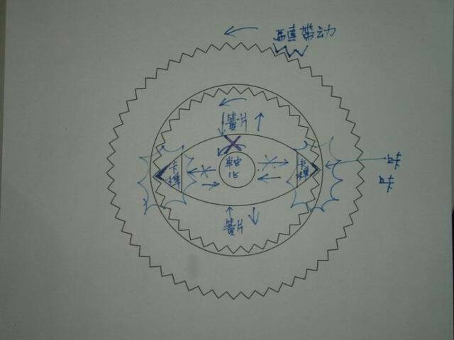

其實HL的產品,你要讓他跑順順,還真的要下許多工夫,不只是驅動輪,我的齒輪箱的固定座也有補強過,(PzIII的經驗)曾經有實驗過,當行走阻力過大,驅動輪與誘導輪之間的拉力也增大時,兩輪之間履帶繃緊開始互拉,有微微的向內偏,沒多久後,(原廠齒輪箱那3根基座相當脆弱)固定齒輪箱的基座出現了裂痕,內偏越來愈大,頻頻脫鏈,後來校正後用塑鋼土固定跟換螺絲釘,改螺帽螺絲鑽洞對鎖補救回來

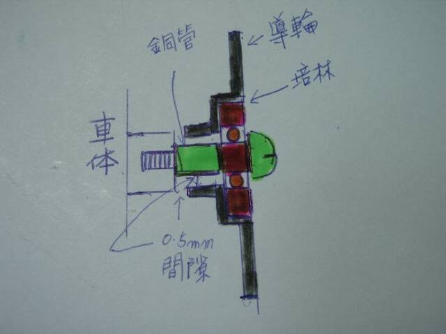

Tiger I改了驅動輪,基座,連誘導輪內部有裝滾珠式培林(之前玩車剩下的尺寸剛剛好),改裝時忘了拍照,改天拆給你看,裝完後誘導輪筆直運轉,左右偏的係數幾乎為零,所以到現在我還是用塑膠履帶.在野地裡也不曾脫鏈,除非亂操(1:16的車體去玩那1:6或更大的地形),下次來改金屬履帶再操操看
至於塑膠齒輪有緩衝裝置而金屬的沒有,這因該是商家對產品的製造政策,我也不曉得為何金屬的沒有,也因為沒有,當然就不會掃齒    齒輪緩衝附件(大概劃一下,HL並非這樣,但原理相同)
至於不會掃齒緩衝會有什麼狀況,….你想想當一台電風扇在運轉時,你拿一根棒子放到扇葉裡卡住???????????….
1斷棒子…..(不錯!順力爬過障礙物)
2斷扇葉…...(!..斷履帶或齒輪)
3不動囉……{無言電變或馬達燒燬}
當然也不要被上述3點給嚇到,很多人這樣改也沒事,玩車時其實注意地形地質,記錄片常看到,那些虎王或TigerI在殘破瓦堆的城市裡爬行都沒事,那是因為他車體重馬力大,那些瓦礫他只要一壓過去都輾碎了,同樣硬度的瓦礫縮小到1:16,就算是10輛的HL TigerI的重量也壓不碎,1輛50頓重的車縮小到1:16比例重量,hl真的太輕囉.所以盡量不要地形地質與你的車比例差太大
草皮.沙地.土坡的地形比例自行拿捏,盡量不要在碎石路,地形剛好拍起照也漂亮

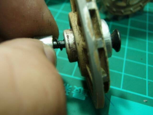

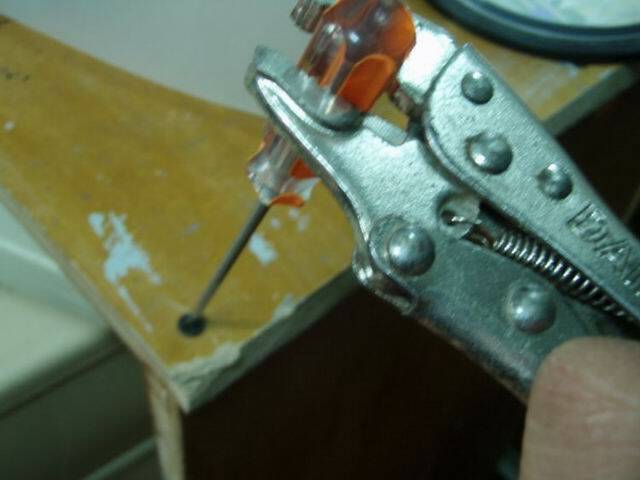

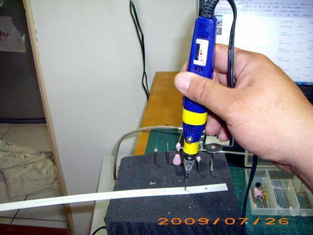

我印象中他是十字的,很難拆倒是真的!不過我每次用起子轉不動時,都用(附圖1)雖然很暴力但是好用,

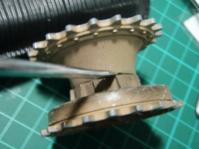

也順便分享驅動輪和誘導輪拆解

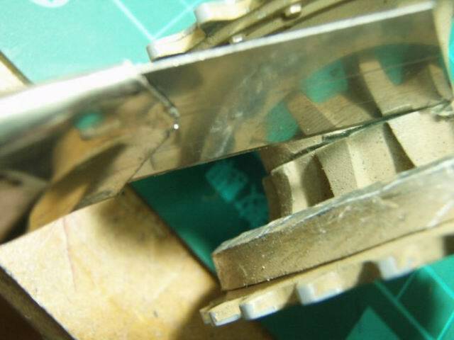

(附圖2).用美工刀將驅動輪接何處切1mm深   (附圖3)再用一字起沿著邊慢慢的撬開,誘導輪也是一樣先切開1mm深   (附圖4)一樣用一字起撬開

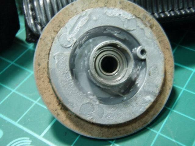

誘導輪加培林  :先準備2顆外徑10mm*內徑5mm*厚5mm的培林(附圖5),塞入誘導輪,我記得誘導輪內孔好像是9.5mm,當初是用研磨筆修掉那0.5mm的(附圖6~7 )    下圖. 研磨筆 IMG_3143.JPG
然後依副圖8裝入圖9~10,鎖入車體就ok囉

附圖1
附圖1
附圖2
附圖2
附圖3
附圖3

附圖5
附圖5
