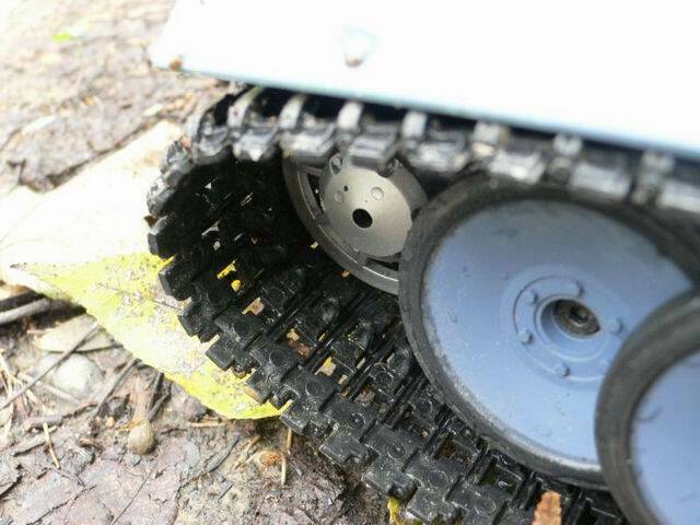

履帶脫離前驅動輪
履帶脫離前驅動輪
履帶脫離後誘導輪
履帶脫離後誘導輪

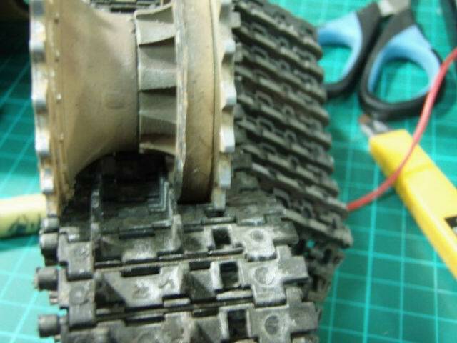

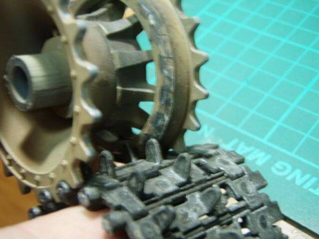

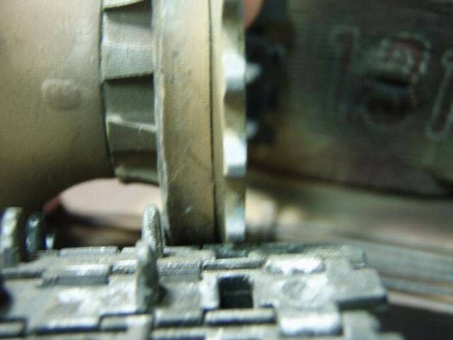

先前我也有跟你一樣的煩惱,後來發現在前主輪裝了一圈鐵環(比較一下照片1~5上的輪子那裡和你的不一樣),幾乎不會再發生履帶跑齒的現象

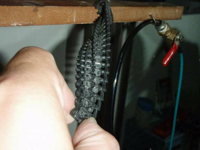

其實恆龍履帶太軟(附件6 左右扭曲),只要壓到一顆小石子,履帶就變形脫軌,在攀爬地型時履帶會隨著地形的上下左右扭曲很容易脫鏈(落鏈),戰車履帶的在地形崎嶇的路面,只會上下的起伏律動不會左右扭曲,保持能給路輪筆直的軌道運轉,所以很多人都換金屬履帶
