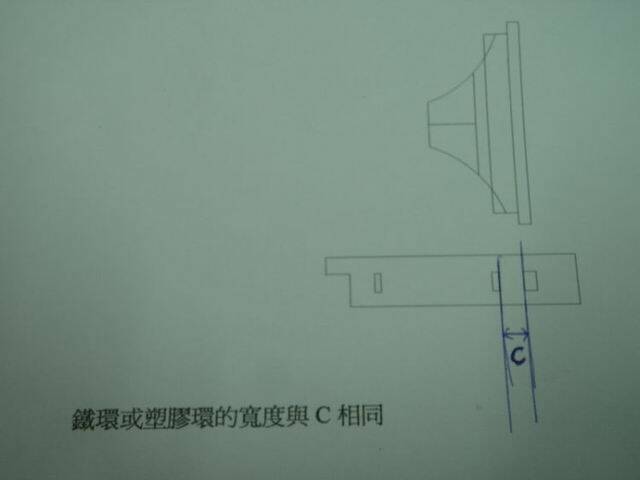

當初忘了拍下製作過程,我用AutoCad畫給你看,其實不一定要用鐵管,也可以用一般常看到用來配水管那種灰色塑膠管(pvc管),找到適當的直徑尺寸,給他鋸個兩環下來,如果沒有適當的尺寸,請買比"B"(附件3)距接近但要比"B"距小一點,然後再用改造模型用的ABS板包覆到"B"距等長,..切下來的環寬度"C"(輪牙孔到舌版的距離)
一般外面在賣的PVC管直徑(管外徑)為
五金行俗稱15A管=21.7mm
                    20A管=27.2mm
                    25A管=34mm
                    32A管=42.7mm
                    40A管=48.6mm
                    50A管=60.5mm
以上資料提供你參考
