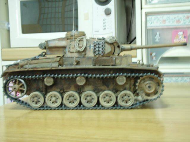

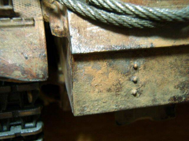

做旧<第四步>:掉漆和流锈
真实的战车会有些许或大量的掉漆和流绣的磨损效果,阳光的照射会造成色差和阴影的效果。加上灰尘的腐蚀水痕的所体现的斑驳效果等。这些都可通过熟练的涂装来一一做出。
先介绍掉漆和流锈这个最重要的体现细节的步骤吧。掉漆可以是任何颜色的掉漆,为了突出效果,还是采用黑色来介绍简单的单层掉漆和留锈。
材料准备:000号面相笔一只、黑色消光模型漆、锈色消光模型漆、稀释剂、或黑色油画颜料、ZIPPO油。
掉漆:这里介绍用油画颜料来做掉漆的细节,挤出少许油画颜料加入油稀释,这里用的稀释比列就要1:1的比列了,具体的说要做到油画颜料经过稀释后可以完全的遮盖住原色,但又不能有厚厚的或者画不上的这种状况出现,出现这种情况那么请再加点油稀释,要调出合适的比列可以很轻松的画在坦克边角上并且可以完全的遮盖住原色为合格。掉漆的点画需要先用白纸练习后再实战,笔上沾上合适的颜料,然后顺着边角细细的画出掉漆的效果,像画线一样,中间有断续,具体可以看我上的图。油画颜料的发色效果很重,干了后黑色会更加黑一点,掌握着个特性你就可以画出效果很好的掉漆。
流锈:同样的用赭石油画颜料来模拟真实锈色的效果。比列1:3左右或自行调节。画流锈的过程很开心,起码我是这样觉的的,流锈必须要有一个起始点才会出现流锈的状况,就是流锈的地方必须是掉漆很多的地方才会出现,那么着个起始点在上面地方呢,其实就在你想要它流锈的地方了,你想它流就流了,不过不能盲目的流,要适当的,符合自然规律的流出才更有效果。具体的做法是用笔刷由上而下,由粗到细的慢慢画出流锈的效果。需要用白纸练习。

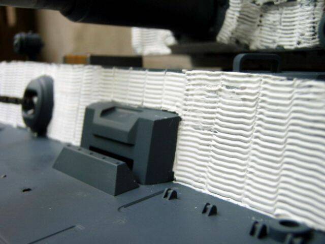

發表於 2009年10月23日 11:08 PM | 顯示全部樓層
原帖由 imam489 於 2009年10月23日 04:11 PM 發表
很詳盡的說明,非常期待您的成品。
另外也請教有沒有防磁紋 簡單好做的方法。

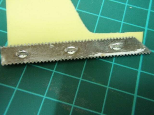

我是用刮刀(保鮮膜上的刀片自製的)
可以先用白膠練習(補土很貴),等到熟悉後再用補土
防磁製作
https://www.youtube.com/watch?v=L8vAlaR-aE0
鋼板上附著的乾泥是用化妝用的蜜粉(阿婆用的粉便宜)加上黃土色調成稠狀在塗上去
先用模形膠將想作業的表面先全部塗過,等表面有些溶化時,灑上蘇打[粉,等乾了後噴上沙色就會像夾雜的泥土
先將T牌XF-17 +XF-56+XF-8調和,比例上自行先慢慢調配,調到成舊舊的鐵灰色涂再砲管會掉漆的部份,等乾後在上砲管主體顏色,注意!等快乾時用牙籤括掉你要掉漆的部份,就會露出先前塗上的舊舊的鐵灰色,然後在補強銹蝕
