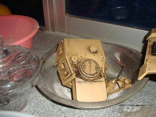

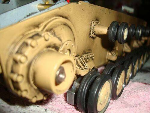

煩請各位大大指點~
這是新車
[ 本帖最後由 坦克手貝塔 於 2009年10月23日 12:56 PM 編輯 ]

 樓主| 發表於 2009年10月23日 12:54 PM | 顯示全部樓層
原帖由 imam489 於 2009年10月23日 12:50 PM 發表
非常細緻的舊化,
最近也要進一台四號F2
可以提供舊化處理的方法嗎?
因为HL坦克外观上的缺失较多,完全采用静态的技法来处理费时费力,于是简化了繁复的工序,根据HL够大的特点来突出金属感,完成后的效果大家也见到了~很漂亮,档次提升不少,不废话看涂装步骤!
材料准备:
1、油画颜料3只(煤黑、赭石、灰色)各一只,2块5一只。
2、打火机油一瓶,也就是ZIPPO油,正版盗版都可,10块一瓶,一瓶可以涂装N台车。
3、刷笔一支,无所谓型号,就是画水粉画和油画的那种像毛笔的画笔。2块一支。
4、各位大侠的破旧底裤或棉质货汗衫等棉质物撕块备用吧,不用买了吧?
开始涂装:
1、把黑色和赭石油画颜料挤出少许调和,比列你想车旧点就多加点赭石,正常就按1:1。倒入适量的ZIPPO油稀释成稀泥状,搅拌均匀备用,可拿TK电池舱盖做实验.
2、把混合的东东整车涂上一层,履带上也涂(底盘没必要涂了吧,看不到面积还大)完了静置10分钟。
3、接着用你的高级底裤抹布全车擦拭一遍,术语叫WASH,效果你一擦便知,风吹雨淋太阳晒的效果你会看到,水痕也会看到。这个程序你重覆几次都可 以,主要看你想要什么效果,反正我都是擦一遍就风干。
4、擦完后风干就可,最少风干48小时以上才能全部干透,手摸上去才不会掉色,嫌慢借用你老婆或女朋友的吹干机吹吧,
5、干透了后用到灰色颜料了,用你之前WASH的那只笔,(2天也干了)点一小点在笔尖上对整车突出的地方(当然包括炮塔上的JJ哦)像扫地那样来回扫,扫啊扫的你就会发现金属的颜色出来了,至于金属的感觉你在扫啊扫的过程中会有体会,完了着重处理下关键部位,如边角啊,提手等,可直接用灰色画上去,突出金属感。
6、接着风干48小时以上,干了颜色是很不容易掉的,除非你用尖锐的东西使劲刮我就没话了…现在的油画颜料你就是天天放太阳下晒也不会脱色掉色~
7、这样就可以了,如果你对涂装满意就买瓶消光剂喷上吧,保护车体颜色和消光的作用,不过我不建议喷,成本贵!
8、拿出去开操了,这大家都会!
这里提出的方法是很简单实用的,效果非常好,当然如果用静态的标准来衡量的话就没必要了,车本身缺失的细节用静态手法搞会累死人的,我搞了几台累趴了,本来就是拿来跑室外的东西,搞的成本太高或者过于精致,那谁又舍得拿出去“操”呢?愚见而已,各位大侠高手别拍我!!
--------by 問起天下
這個方法也是網友提供的,轉過來,希望對大家有點幫助
