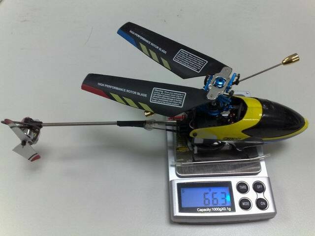

不鏽鋼尾管+不鏽鋼加裝三角架 尾巴強度真是摔不壞當然會比較重一點點!
但比碳纖維管強度好太多了..
需要自己調一下拉桿就可以恢復平衡但原廠尾翼架的結構關係撞到還是會有左右滑動的狀況!
但還是比碳纖維管好太多了
最好的是連尾翼架跟馬達都換成 2.9g 的那種用夾的才比較不會偏移但尾翼的馬達輸出加大
要自己調一下接收器的微調敏感度到適中
我的 CB100 把主尾馬達都換掉 尾管改鋼管+鋼管三角架 加電池總重量約 66g
華柯爾原廠尾馬達的磁鐵真的是會跑掉!然後運轉會有些不順暢..
換馬達的效益很高但也很貴..
[ 本帖最後由 locy 於 2009年10月30日 03:05 AM 編輯 ]
含電池總重量
含電池總重量

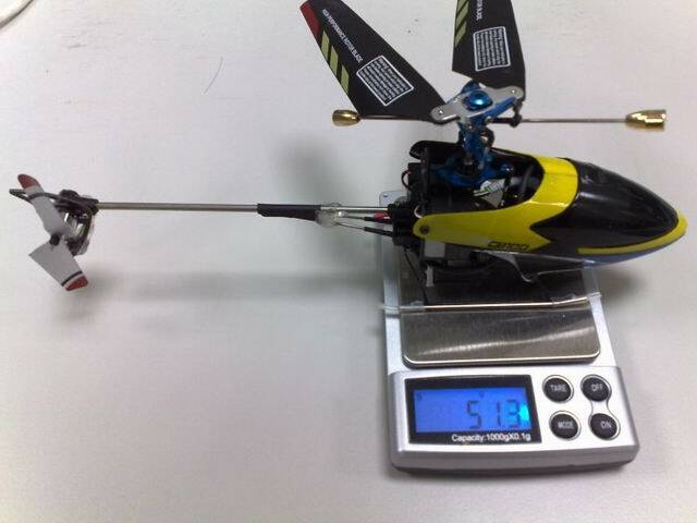

去掉機蓋
去掉機蓋
無電池重量
無電池重量

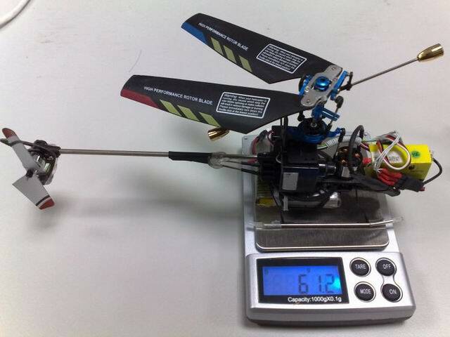

這是未換馬達換鋼管+三角架的重量
這是未換馬達換鋼管+三角架的重量
