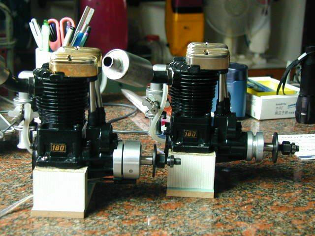

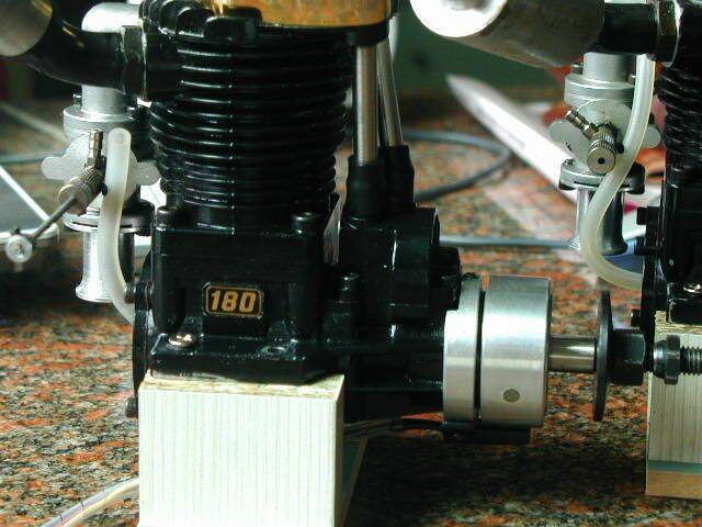

saito180改CDI,效果不錯,低速很穩,省油,高速跟沒改之前一樣,越大顆省油效果越好,沒改CDI油箱要用800cc,只能爽10分鐘,改cdi用450cc就夠了,最重的點火角度要正確,不必聽人說要幾度又幾度,照cdi原廠設定的方法就ok了,如果不是很經驗,請西盛的王哥代勞,可以省去很多麻煩喔!

哇!您有兩個saito180~~!讓人又愛又怕.....
改CDI可以省一半的油耗...那真的會讓人有點心動....
您的saito180要割愛嗎?
