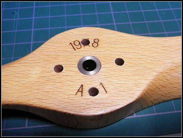

木槳要如何鑽孔?

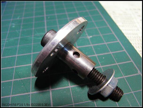

原帖由 princelittle 於 2009年9月29日 10:19 AM 發表
先用M10螺絲穿過多孔墊片和螺旋槳,再用M10螺帽[用力]鎖緊,這樣鑽孔時孔位才不會一直轉動位移.
再來就是垂直度的問題,鑽台垂直度比較好,不然就要訂做一片鋼製的多孔墊片,厚度10mm以上,每種引擎一顆,這樣就算是用手持 ...
根據princelittle兄的固定裝置  回來發現 M10螺帽 外徑太小 空隙太大
也不容易每次定位都一樣  還是不太適合我我這呆手使用
最後突然想到以前飛直升機的主軸  也是10mm 切的一段來用剛好而且內孔也挖好的
大家不妨
試試

原帖由 ecc8899 於 2009年10月30日 06:14 PM 發表
大家不妨 ...
我相信ecc8899 的做法比較精準約0.02mm.
因為我量了我的螺絲牙部是9.90mm,頭部有一段9.99mm的光滑部分.
牙部穿過木槳有點緊,有時甚至穿不過,木槳還要再擴孔,擴孔完木槳一面9.95mm,一面9.98mm,具螺絲單邊約是0.03mm左右,螺絲頭部9.99mm,穿過引擎附的6孔座是10.1mm,如果要準的話,應該要找10.08mm軸來的定位,不然10mm還是太小.
每樣東西都配到0.02mm的精度,這時鐵鎚就該上場了,不用敲的是很難組裝.

原帖由 princelittle 於 2009年10月31日 12:13 PM 發表
牙部穿過木槳有點緊,有時甚至穿不過,木槳還要再擴孔,擴孔完木槳一面9.95mm,一面9.98mm,具螺絲單邊約是0.03mm ...
其實是很感謝princelittle兄提供這個構想  我量了我的m10  外徑 9.87  原來是差在這裡
 樓主| 發表於 2009年11月2日 08:18 PM | 顯示全部樓層
我是用M10螺絲套9mm的熱縮管!
