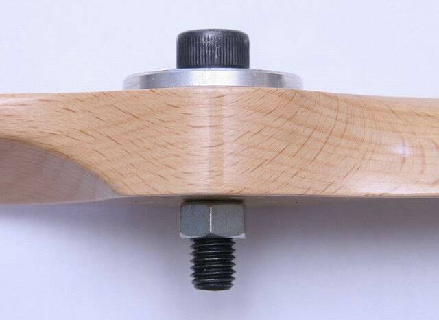

發表於 2009年9月29日 10:19 AM | 顯示全部樓層
先用M10螺絲穿過多孔墊片和螺旋槳,再用M10螺帽[用力]鎖緊,這樣鑽孔時孔位才不會一直轉動位移.
再來就是垂直度的問題,鑽台垂直度比較好,不然就要訂做一片鋼製的多孔墊片,厚度10mm以上,每種引擎一顆,這樣就算是用手持電鑽,對準鋼製墊片的孔,比鑽台還準,如果傾斜太大只會讓鑽頭斷掉,不可能會不準.

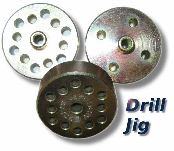

發表於 2009年9月29日 10:39 AM | 顯示全部樓層
我用這個+鑽台.................超級準!!!!!
 樓主| 發表於 2009年9月29日 11:08 AM | 顯示全部樓層
回復 5樓 子淳 的帖子
請問這玩意兒哪買的到?
