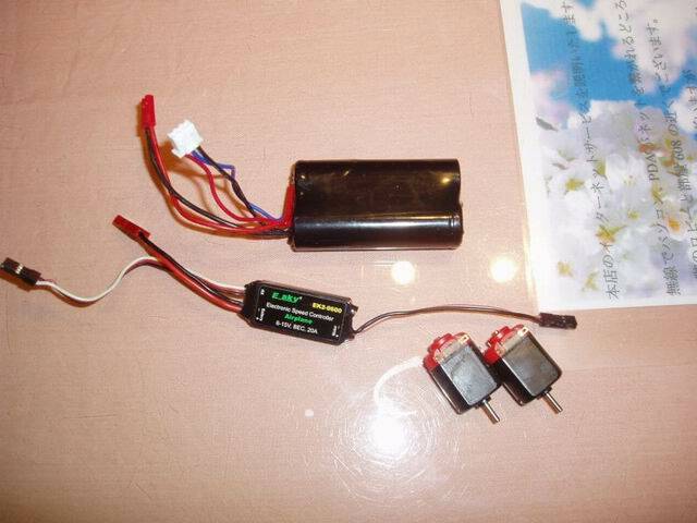

我1:150的中山艦還在 努力上工
超小碳刷變電 裝載 +進氣孔 煙管當散熱...
[ 本帖最後由 JACK.N 於 2009年9月29日 12:53 AM 編輯 ]
電裝超小.+7.4V離電

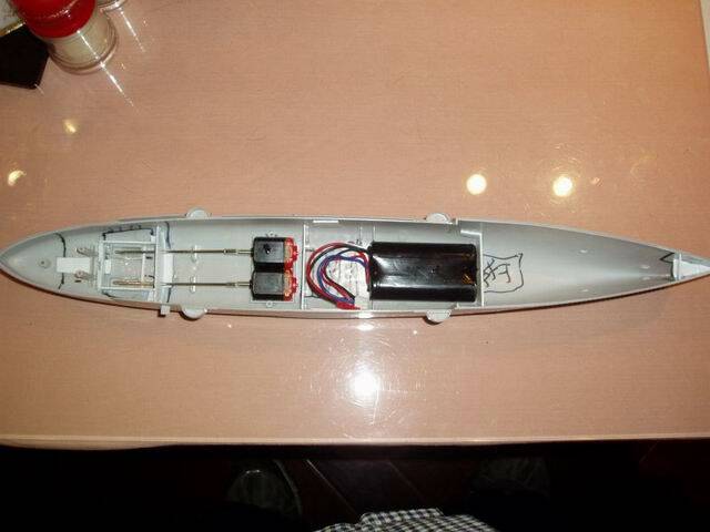

電裝3套
接收是用 無殼接收(水平腳)晶體延長外接  PPM FM72版控 4動...
電池可能要另外找......照片那顆太大 因為中山艦當配重剛好...
中山船高(前)約3CM (中\跟尾)約2-2.5CM  寬2.5CM
長身 440MM. 59MM.37MM
這台一戰1:350因該夠
變電很小 又薄.... 不過聽老闆說 好像有限制最少7.2V電壓 .. 輸出還蠻大 要配一下 馬達

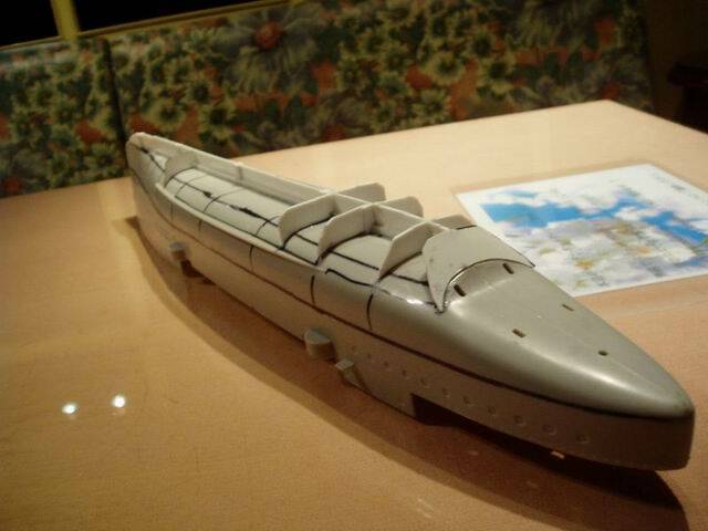

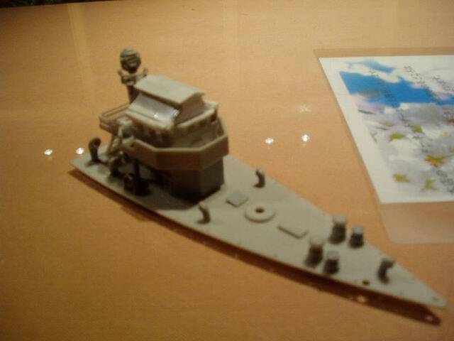

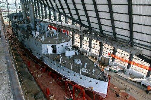

連我這台中山.依照博物館1:1是有很大誤差 連後再加厚約0.8CM
是拿到日版文獻.後方2樓 實際是 (方向轉盤區).但 模卻簡單帶過. 艦橋 又分 有屋 跟 帳篷 初期出廠時是有屋(有找到出廠時名信片紀念黑白砲擊圖)
[ 本帖最後由 JACK.N 於 2009年9月29日 04:23 AM 編輯 ]

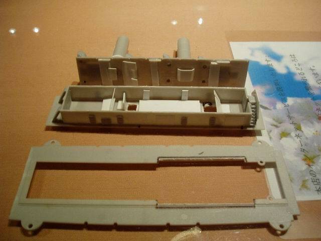

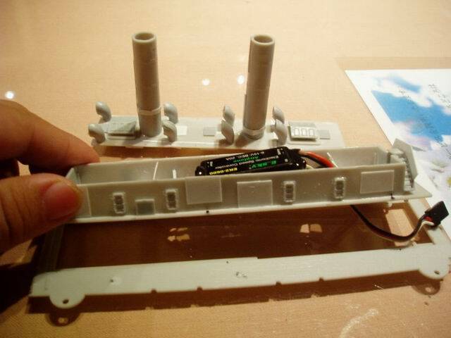

電池電裝假組
電池電裝假組

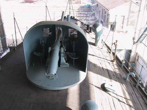

前砲塔 內照 ( 福德比較像)
前砲塔 內照 ( 福德比較像)

發表於 2009年9月29日 08:28 PM | 顯示全部樓層
請問照片1你船底為何要加高??
模型做不正確嗎
