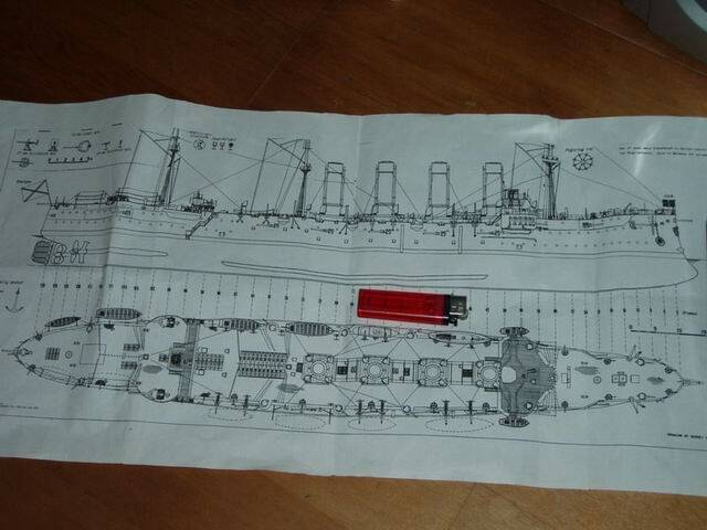

好美的戰艦,最喜歡這種古戰艦,真期待下水,我也弄了一張沙俄時期的"ROSSIYA"號巡洋艦船圖,打算造一艘1:100,不過當時作中山艦時有很多時間沒陪老婆,只好等一陣子後再造囉
https://www.youtube.com/watch?v=Uf1JlMMURhM&feature=related這裡有一些拍攝當時海戰電影的遙控船...好大
