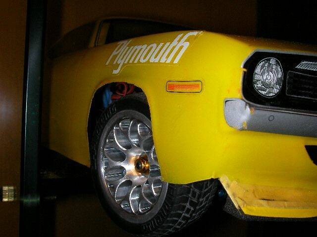

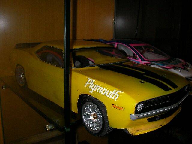

原帖由 NCMJ 於 2009年9月6日 07:51 AM 發表
大大波一下大黃蜂來看看阿...那個肌肉車殼有錢是買不到ㄉ阿....好想看看阿
要看喔.......給你看吧,我噴漆粉遜的啦,沒您之前的漂亮,不要唸經啊 ! 不過你沒洗乾淨也,完工後有點舊舊的感覺喔,不過配上仿真車的價槓鋁圈是不是很帥啊?!要像真就像真到底   呵呵!
