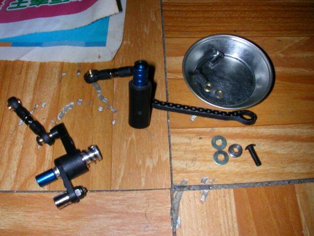

補上兩張近日整理車子做的簡單虛位的改進~
1.先前有說轉向改成球頭,在實際拆御後~發現虛位問題並不在伺服拉桿上
(這裡沒啥問題)晃的較嚴重的位置是在固定碳纖拉桿那兩個位置(見圖)
那裡各有一個培林,原本墊一個較小的華司,就是因為這個小華司再加上那部位的
螺絲無法鎖緊,所以晃動較大(盤子內的是原廠墊的小華司),換較長的螺絲
然後上下各加一片3mm華司穿過,再用螺母就能確實鎖緊(可以用力鎖沒問題
並不會卡到培林影嚮順暢度),可以明顯改善虛位。

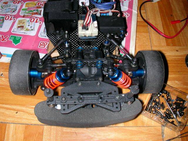

2.自行用兩支拉桿固定住左、右前轉向C座加上後,前擺因過軟、易晃動
的問題便可解決。
