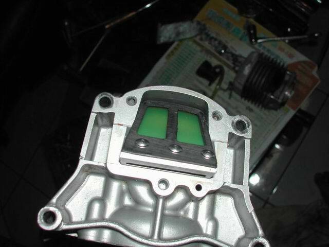

我也把化油器拆了,發現引擎進氣口有個玻纖片,以前有人說這個東西也有影響,不知道要如何檢查這東西的好壞? ...
那玻纖片應該就是舌簧片這如不氣密低速會息火.起動前也不好吸油.可檢查舌簧片是否有變型舌簧片與黑色框是否有縫隙.氣密越好引擎效率更佳.這些消耗品零件代理商多供應.

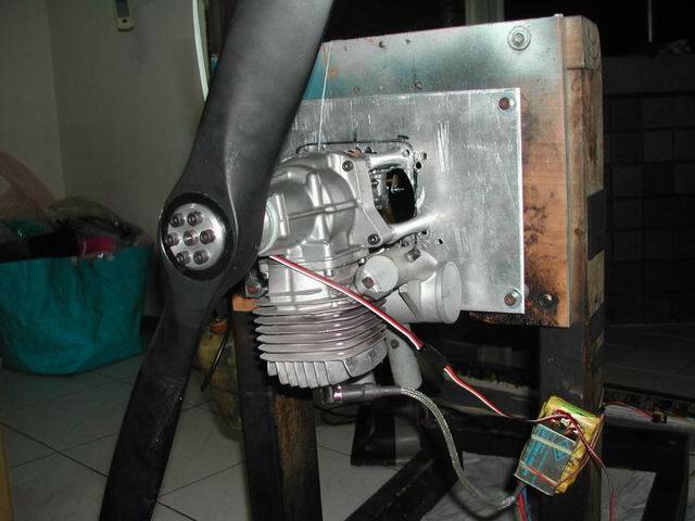

好累呀!早上10點多一收到,一直被引擎玩到剛下班, 明天一早帶出門去發一發.轉一轉就好了!....怪家絲 ,不必再用那隻"大家伙"了! 從此你人生是彩色的.試發影片來了.....http://www.wretch.cc/video/hh92417&func=single&vid=6109995&o=time_d&p=0

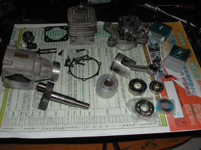

ZDZ40cc全拆換軸承~你的軸承歹去
ZDZ40cc全拆換軸承~你的軸承歹去
80cc全拆抓漏
80cc全拆抓漏
舌簧片座本來有黏膠,全幫你清光了
舌簧片座本來有黏膠,全幫你清光了
裝上試車台~有發動了!~用手發的哦!.....還真好發!
40cc換好了
40cc換好了

ok...試發影片. http://www.wretch.cc/video/hh92417&func=single&vid=6109995&o=time_d&p=0

 樓主| 發表於 2009年9月16日 03:01 PM | 顯示全部樓層
非常順!
陸上行舟!試車架沒拉住的話,可以在路上跑了!
