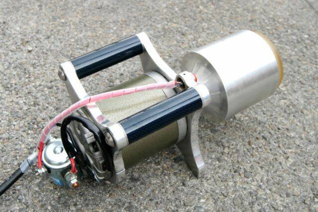

買二手的有一陣子了,實際飛行次數不超過5趟,主要原因是不好發,我都是用啟動器發的,一開始油針都沒調,啟動器轉了幾百圈,遙控器控制油門一上一下,有時不小心會發起來,但大部分都發不起來,後來將油針調貧油一點,結果就很好發,連飛三趟後降落草皮時,草太久沒割,飛機絆倒翻了個跟斗,檢查後沒什麼大礙,但是就又發不動了,現在狀況是引擎剛用啟動器運轉時,會爆發兩聲,然後就沒下文了.油針怎麼調都是無法連續運轉.跟剛買來時的狀況一下.
現在該怎麼調這引擎呢?有人專門搞3W的引擎嗎?

發表於 2009年8月30日 08:01 PM | 顯示全部樓層
把他寄來修一修......包你用手發的動他... 不必用到那支[大家貨] 汽油引擎是用手小心打的發的.....才算是一台正常的引擎哦

就是這台嗎....80CC的[改好後]
就是這台嗎....80CC的[改好後]
