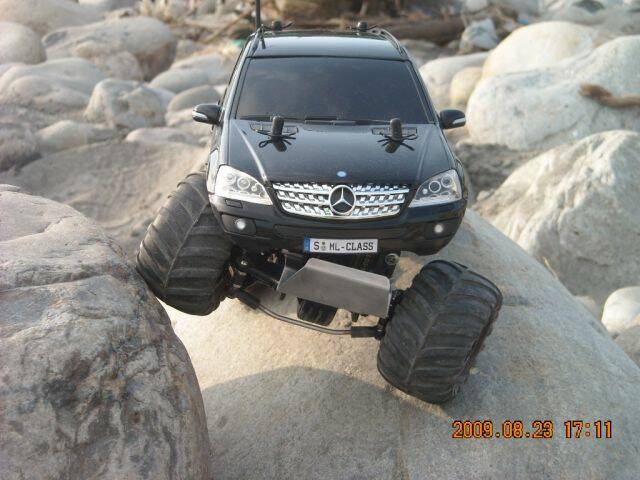

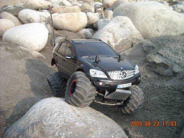

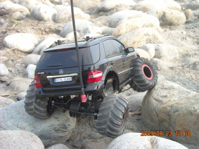

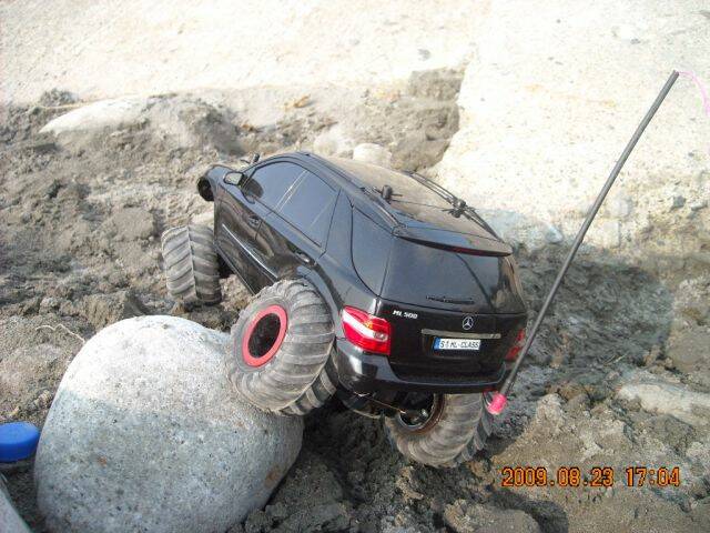

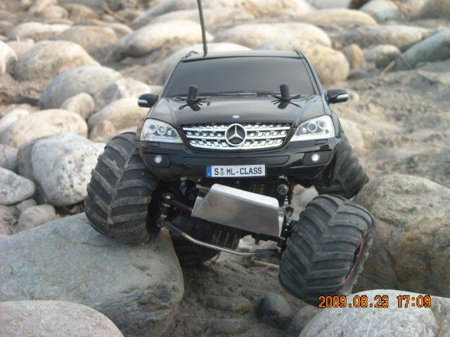

野外試爬......
試車心得.... 小車不適合爬石頭 ..比較適合爬土坡...
輪胎要換.底盤太低. 需要調整.其他方面都OK
總之小車不像大車 地形不太需要去考量  .......
以上是小弟的感想 ............

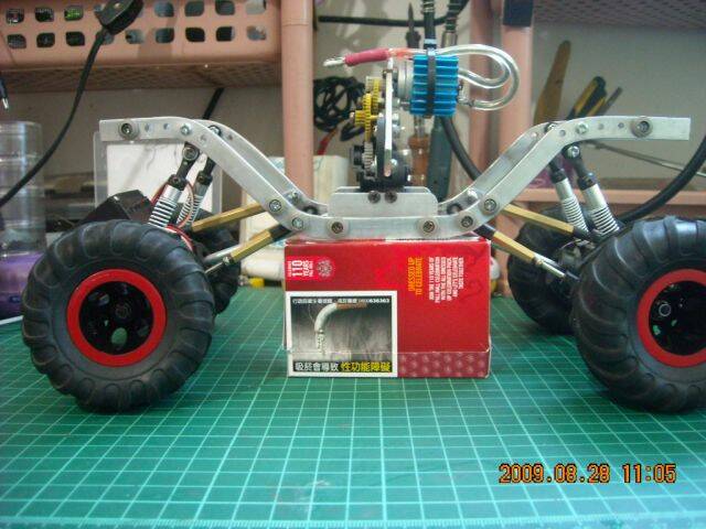

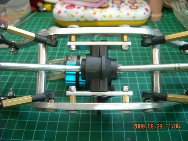

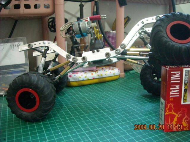

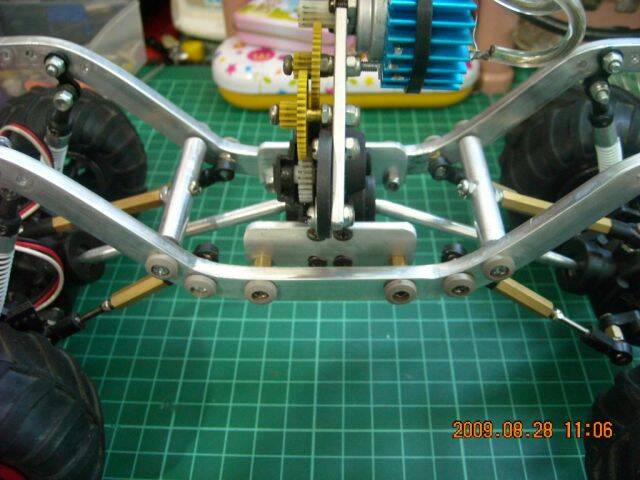

因底盤過低 重新設計.車梁.順便改良.以往的設計.
這樣就高出了許多   增加通過性
未完成..  待續...............................DIY萬歲

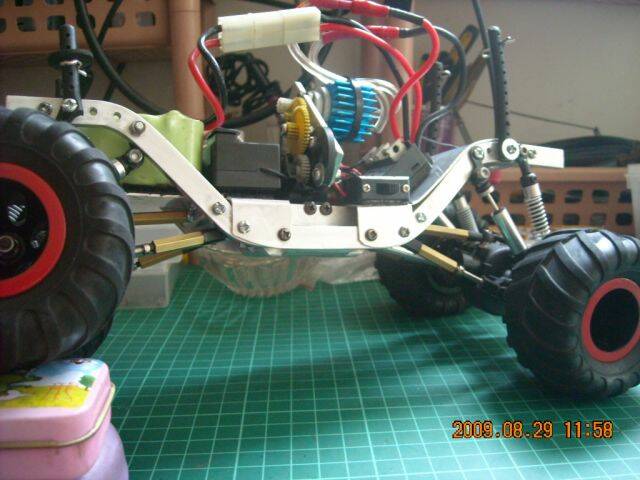

 樓主| 發表於 2009年8月29日 12:32 PM | 顯示全部樓層

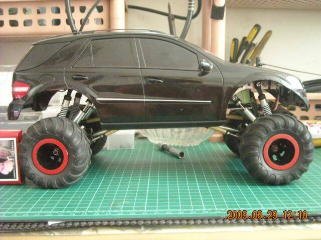

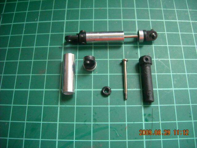

原廠避震器 沒有油壓   自己動手做..
套入鋁管.再加上小橡皮圈(釣具店買的)
套上 就有阻泥的效果了...
電裝部分 還是跟以往一樣沒變

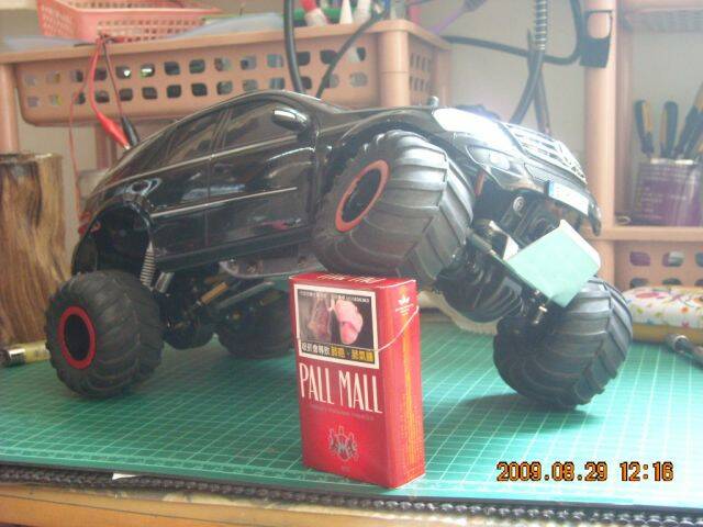

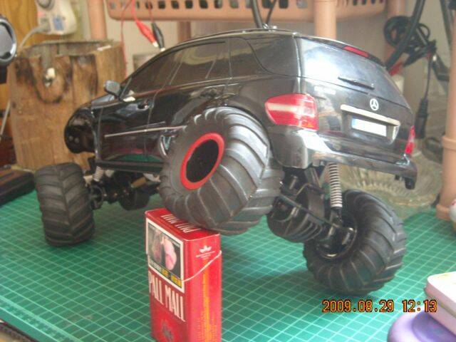

想走真像車路線..但是......走不過只能說 像不像三分樣

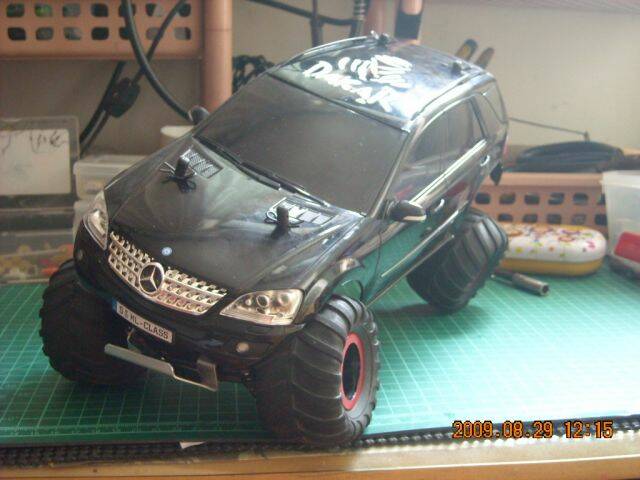

車身高度 跟以往 提升了不少    不然一直A到石頭...
下一步就要換輪胎  裝飾一下車殼  看能不能像真一點
未完成               待續............    請各為多多支持小弟
